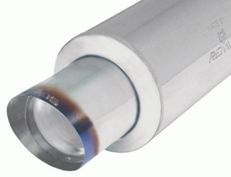

Тоя REMUS дали е видял много жега, а (дори и само за 7-8 обилолки)? mhihi Оригинално този модел НЕ Е така посинял (макар да има и такива модерни):
А ако знае какво още го чака, сигурно ще почервенее до керемидено. mhihi :applause: :banana
