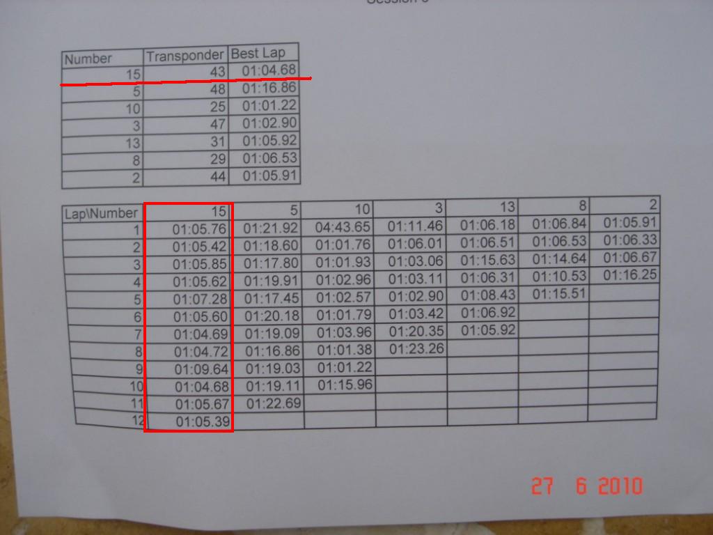

Пробите днес минаха добре и според очакванията - вече сме в "четворките"... Въпреки времето - доста ръмеше и пистата беше влажна, успях да направя само една бърза сесия (от 3-4 общо), но вече имам три времена под 1:05 (в останалите обиколки застигах други коли), а най-доброто е 1:04:68. Вече съм сигурен, че може да падна до 1:04. Има още малко неща за донастройване и ще сме в ниските "четворки".
Налягането на маслото е идеално, температурата също се стабилизира с радиаторчето и вече харчи много по-малко масло.
Вече времената са качени официално и в сайта на писта Дракон:
Времена 27.VI.2010
Класиране стрийт - генерално, S1 до 1600см3, S2 до 2000см3 и S3 над 2000см3
Колата попада дори в Топ 20 на генералното класиране на стрийт-клас и на 4-то място засега в S2, при положение, че има много по-силни автомобили! :applause:

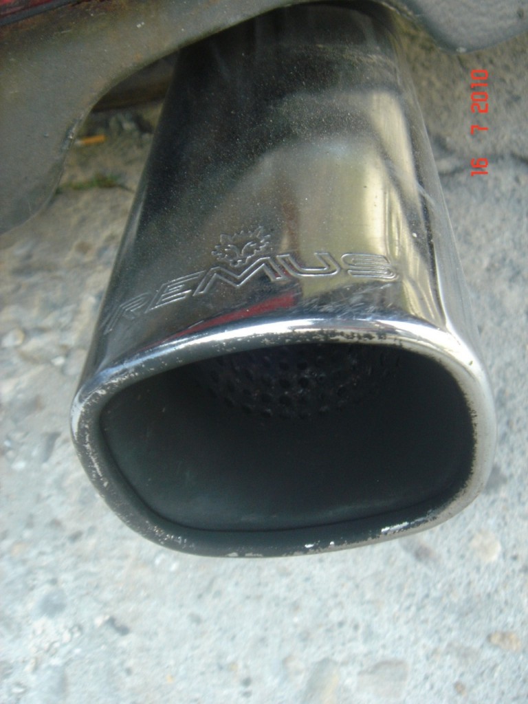

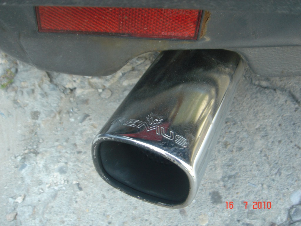

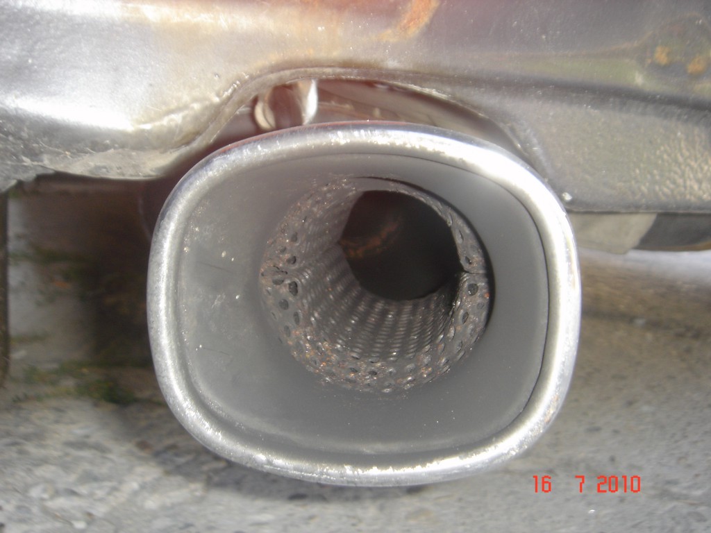

Новото от миналата седмица е, че смених задното гърне SuperSprint с оригинален нов REMUS за Golf 2 G60.
Звукът сега е размазващо свиреп :twisted: :twisted: - боботи басово на празен ход и се реже двойно по-силно на обороти.
Уникално е, много съм доволен! Според механиците - трябва и да върви една идея повече.
Само малко ме дразни, че стои по диагонал накрайникът, но така е серийно на всички GTi/G60. Другото повече ми харесваше - накрайникът направо.

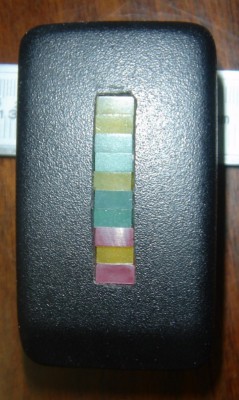

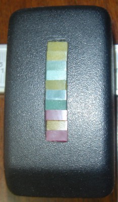

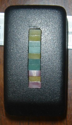

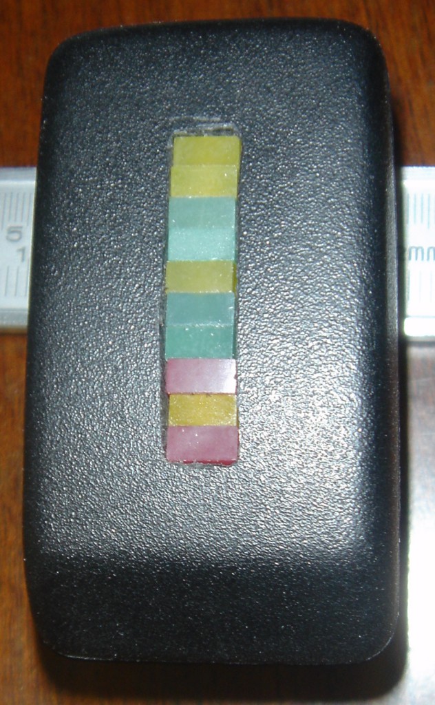

Днес се занимавам с "направи си сам" ламбда-монитор (Air-Fuel Ratio Gauge). След като на дизайн не си харесах никакви готови, реших да си сглобя сам по една схема от нета - елементарно е - има един чип, няколко съпротивления и кондензатори, 10 диода за индикация и 2 тримера за настройка. А и се вдъхнових от една готова, която изглежда перфектно, но е много скъпа (над 150лв. :horror: ). Използва се празна капачка на таблото на Golf 2, отляво на радиото - до копчетата за реотани и халогени.
Та ето я схемата, всички елементи + платка струват под 10лв.:
Малко снимки в процес на работа (диодите са наредени само за да премеря отвора, иначе ще са по цветове и изравнени):

Днес пак се позанимавах малко с Голфа, монтирах си най-накрая ламбда-монитора, работи ИДЕАЛНО! Цялата работа ми излезе 10лв.

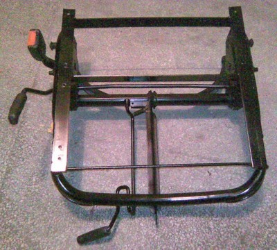

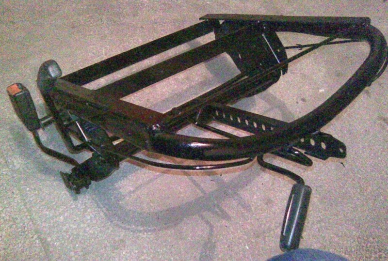

Днес ще се позанимавам да преправя спортната седалка. Марката й е Scheel-Mann (Germany).
Основата вече е обезкостена и подготвена, от седалката също са отстранени всички излишни шини и елементи за закрепяне. Трябва да заваря 2 нови шини към основата на VW, които посредством 10-те оригинални болта да захващат самата седалка към основата. Височината в този вариант идва точно колкото заводската седалка, а и тази основа позволява реглаж във височина.
После отива за претапициране, че е прокъсана.

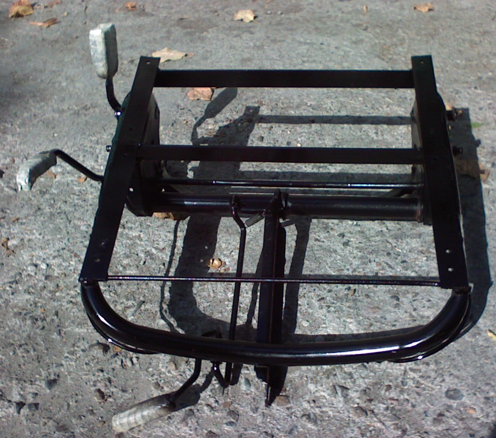

Мнениеот Vento » Съб 02 окт 2010 21:15
Завчера преработихме основата на седалката, като заварихме яки шини с дупки за монтаж към самата седалка и я подсилихме допълнителни с шини, за да не се скърши по завоите от скромните ми 110кг.
Днес я пръснах с черен лак, макар да е отдолу и да не се вижда - да не ръждясват заварките, а и за красота все пак.

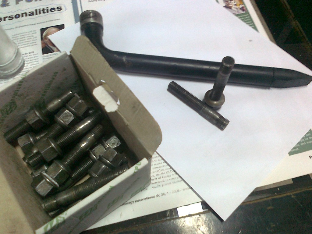

Мнениеот Vento » Пон 25 окт 2010 16:02

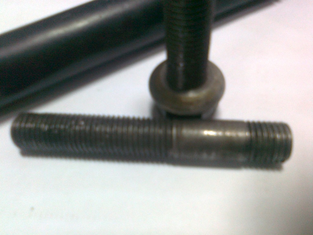

Обмислям дали джантите вече да не са на шпилки, че е доста по-лесно и бързо качването им (особено с фланци), отколкото с болтове.
За целта вече си купих 16бр. от колегата VW`VENTO, заедно с гайките и глух ключ за тях, за което много му благодаря! :bowdown Извинявам се за сминките, правени са с GSM. :oops:
Май се очертава и зимна ревизия на мотора в борба за още 5 коня отгоре mhihi :mrgreen:
