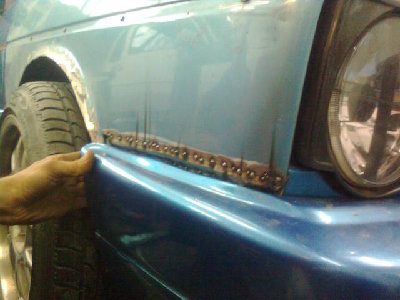

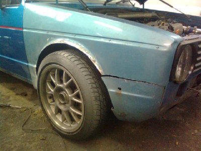

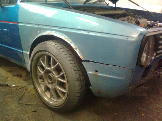

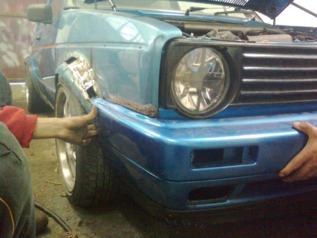

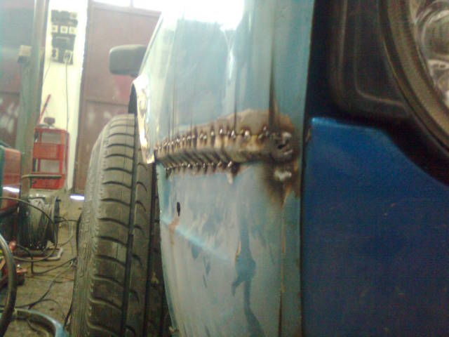

Понеже ме дразнеше как стояха 2-ковите брони и реших да си направя КЪСТЪМ калник, нещо като хибрид от мк2 и мк1. При 2-ката бронята влиза леко под калника, докато на единака калника му е равен. Та се започна с набавянето на 2 калника 2-ра ръка и любимото ми рязане с флекса. Сега съм до тук. Ето и малко снимков материал.

Тъй като ми писна да се занимавам с ламаринени калници един приятел измисли начин как да раздуеме още и да запазиме стоковите овали и форми на калниците. Това стана с нитене на оригиналните вежди върху калника. Нитени са доста на гъсто и мисля че стана доста здраво. Ето малко снимки.
