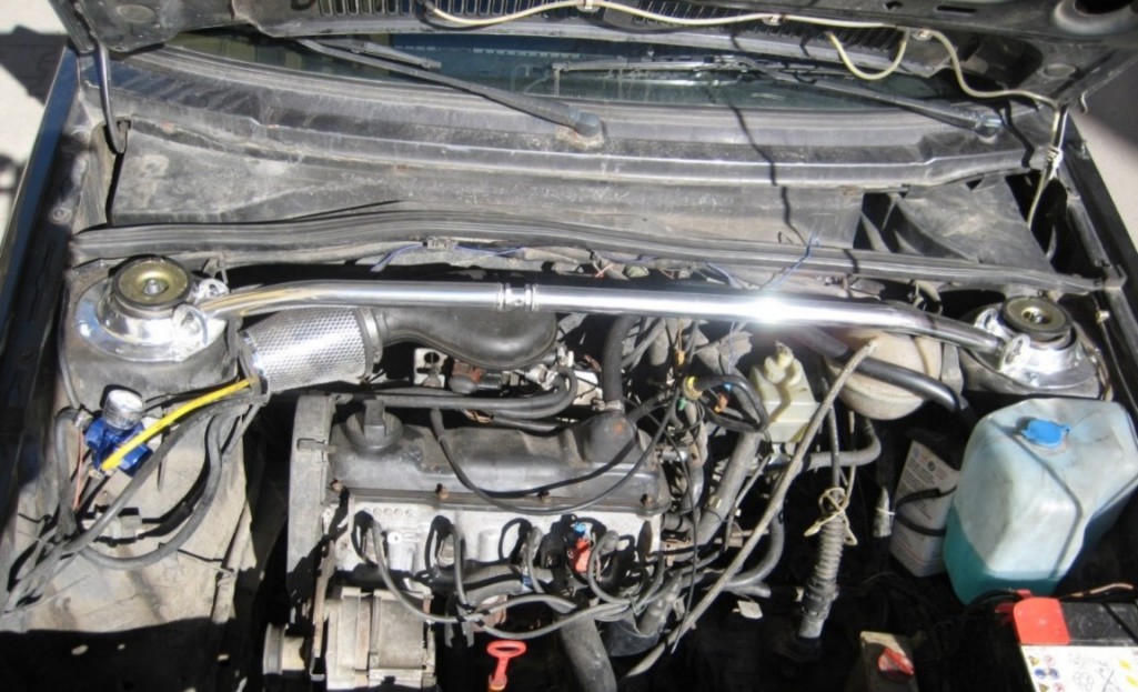

3. Моноинжекцията я свалих и преправих основно - тялото заводско беше с 38mm дроселова клапа, разстъргах го на 43mm и изрязах нова дроселова на този размер. Изтъних драстично (почти до 0) и оста на клапата, за да не намалява светлия отвор при максимално отворена дроселова. Главата на моното също претърпя малко оформяне и изтъняване, за да оказва по-малко съпротивление на постъпващия въздух. Дюзата е от AUDI 2,0 моно ABT-двигател. TPS-а засега не съм го променял, защото мисля, че няма смисъл - софтуерно ще му задам колко гориво да пръска;
4. Тампонът под моното също е с голям отвор - стандартните са на 38mm, този е на 41 или 42mm (забравих) - подмяташе ми се в гаража, но май ги има по магазините;
5. Смукателните колектори ги отворих доста - от 33mm на към 40mm всеки сега, като ги полирах, но не до идеално гладко. Махнах им и разни завои, които пречеха, както и отстраних таралежа за подгряването и го заместих с алуминиева тапа;
6. Главата е от AUDI 2,0 моно ABT, защото мислих, че е с по-големи клапани, но май са същите или с 1mm по-широки, вече забравих - ще проверя в нета. Портвана е доста, докарана на входовете колкото колектора, загладени ъгли и завои, полирана почти до гладко, шлайфана с 1mm и паснати легла на клапаните. Изпускателите също са отворени, но не много, защото колекторът не е много широк. Клапаните, пружините и повдигачите засега са стандартни, че спортните са много скъпи;
7. Разпределителният вал е SCHRICK 268, като мисля да търся 276 и дори 288 (най-големият възможен за стандартните хидравлични повдигачи);
8. Изпускателният колектор е неръждавейка 4-2-1 май на 55mm накрая, увит плътно с дебела термолента;
9. Наложи се да сменя и ламбда-сондата (нова BOSCH с 1 проводник), защото при свалянето прецаках резбата на старата (иначе си работи), а се оказа, че без нея моторът не може да работи правилно, дори с емулатор за газова уредба с регулиране на показателите;

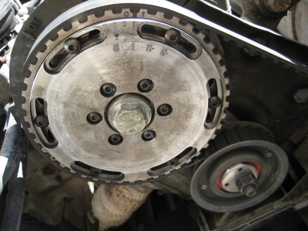

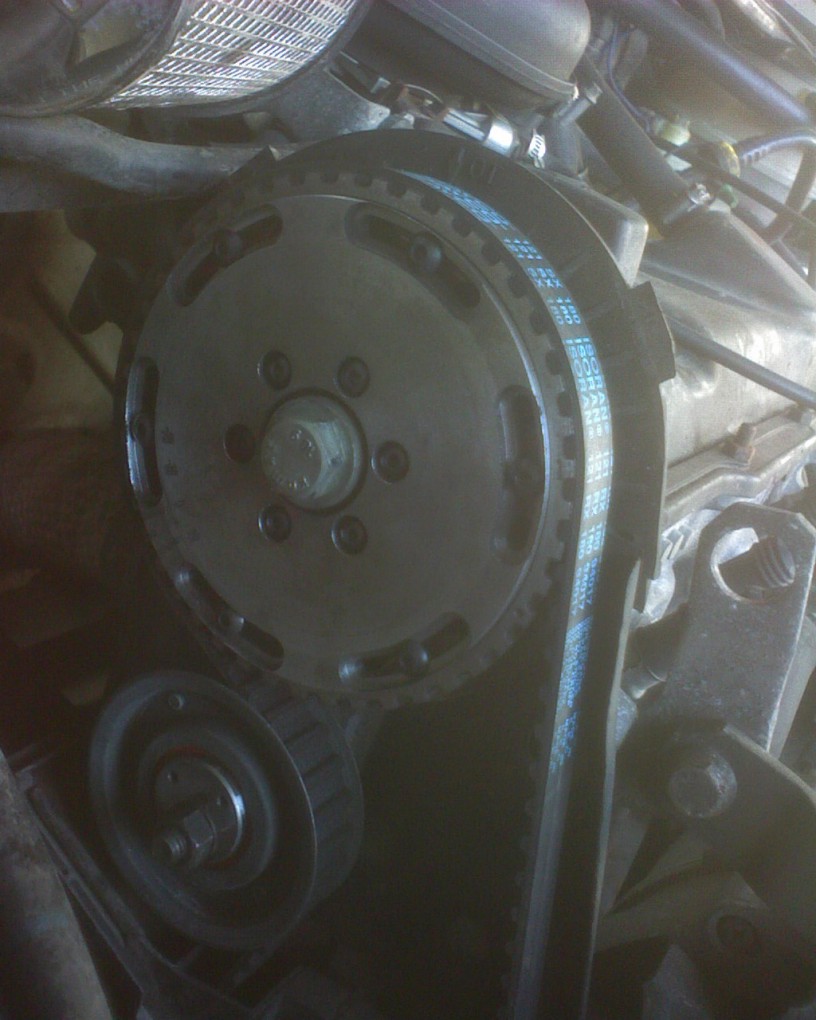

14. Направих си раздвижено ангренажно колело, с което да премествам (ако е нужно) фазите на вала - от -15 до +15 градуса;

18. Сложих горна разпънка на бомбетата JOM - алуминиева с реглаж в средата, задна WEICHERS, може и долна на носачите да сложа скоро;

Раздвижено ангренажно колело и ремъци
Дойде ред и да сменим ангренажния ремък с ролката, другите два ремъка и сложих раздвиженото ангренажно колело:
... след което и горната алуминиева разпънка с реглаж в средата:
