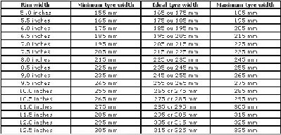

колеги я кажете гума 165/55 ще стане ли на 5.5 J джанта.Говорим за 13 цола.

Да става 165/ е минимума за 5.5J

Това е един по-нестандартен размер гуми и за това питам.Гума 175/55 знаете ли че идва широка долу горе колкото 195 :D , пак за 13-ка говоря. Тия долу горе идват на 185 ширина:
Ето ги гумите 165/55 по-широки са от 16,5 см. http://img25.imageshack.us/i/image002vje.jpg/

колега мери се широчината на грайфера,без изпъкналата част

Ще стане :да:
Внимавай само къде ги монтираш, ако джантата е с борд
