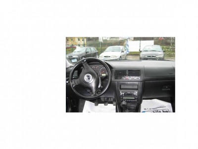

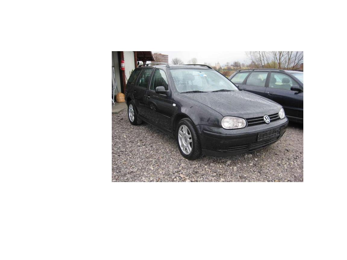

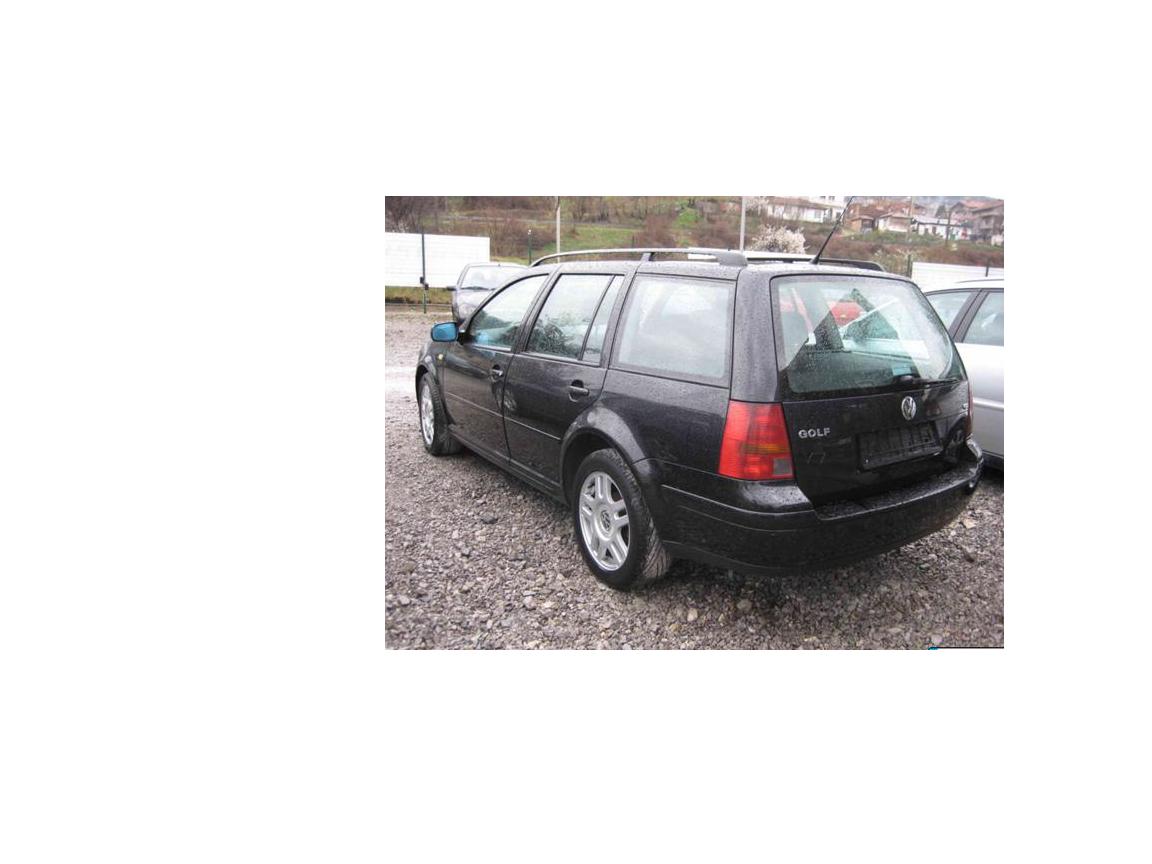

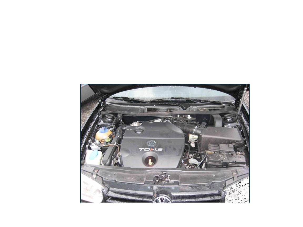

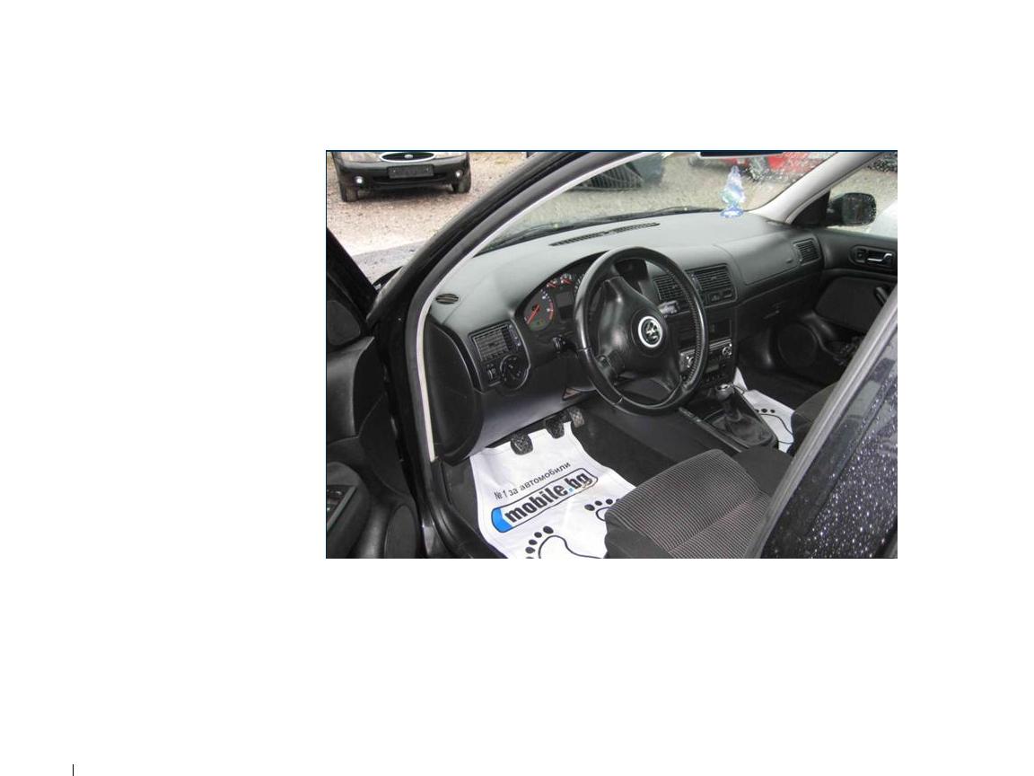

МАЙ ОТКРИХ МОЯТА КОЛА-НО ДАЛИ ЗАСЛУЖАВА ЦЕНА ОТ 6800ЛВ???

Колега, така на снимки нищо неможе да се каже! Докато не се види колата! И то най-обстойно! Не подценявай нищо, карто например аз. Викам си колата трябва да е здрава външен вид да няма проблем, като погледах пода, после толко ръжда не си виждал никъде. Така че отивай виждай, пробвай карай, и тогава може да се пофалиш че ти е харесала. На снимки всички са хубави! Жеаля ти късмет при избора и дано имаш добър човек който може да познае колата за теб! :да:

И аз така бих 300 км заради едни хубави снимки на един ръждилник, но огледа приключи за 2 минути. И после карай наред по моргите /автокъщите/ без да гледам снимки :Mr Green Fun

аз ходих и я видях на място и много ми хареса на външен вид, но като нищо не разбирам от дизелови двигатели...,но пък дано все пак за 10 годишна кола мотора да не е толкова зле- надявам се.
