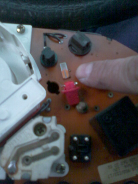

Има едно като бушонче отзад на километража, то ти е изгоряло. Червено е на цвят и отговаря за осветлението на всички копчета. Пепелника и таблото се захранват от друго място, затова работят.

докато седядях пред компа почна много да ме гризе любопитството да видя къде е този бушон mhihi
и току що в дъжда слезнах и го разфасовах на бързо.колегата "m2595 " беше прав. :bowdown
много благодаря на всички отзовали се по темата :обичам ви
колега "m2595 " задължен съм ти :drunk
ето го и малкия мръсник :beat_butt2

Радвам се, че съм бил полезен. 8) Сменяй малката гадинка и се кефи на колицата. Поздрави! :beer :drunk
П.П: Каква модификация е Мерджана?
П.П 2: Само да отбележа нещо-внимавай с жилото на километража. Не го напъвай, дърпай и всякакви такива работи-след това километража може да започне да не показва правилно. Просто приятелски съвет. :drunk
