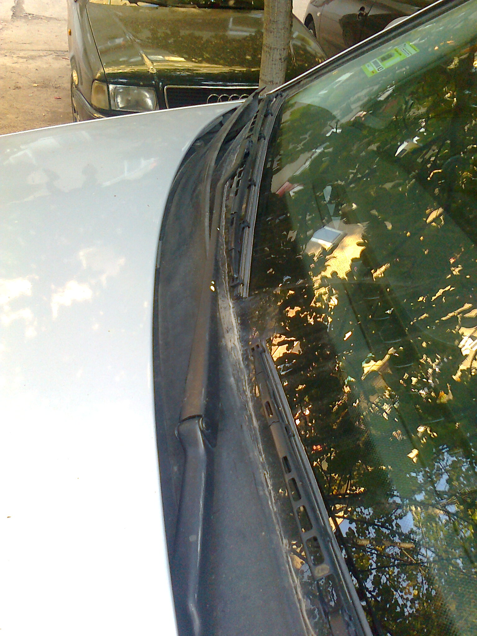

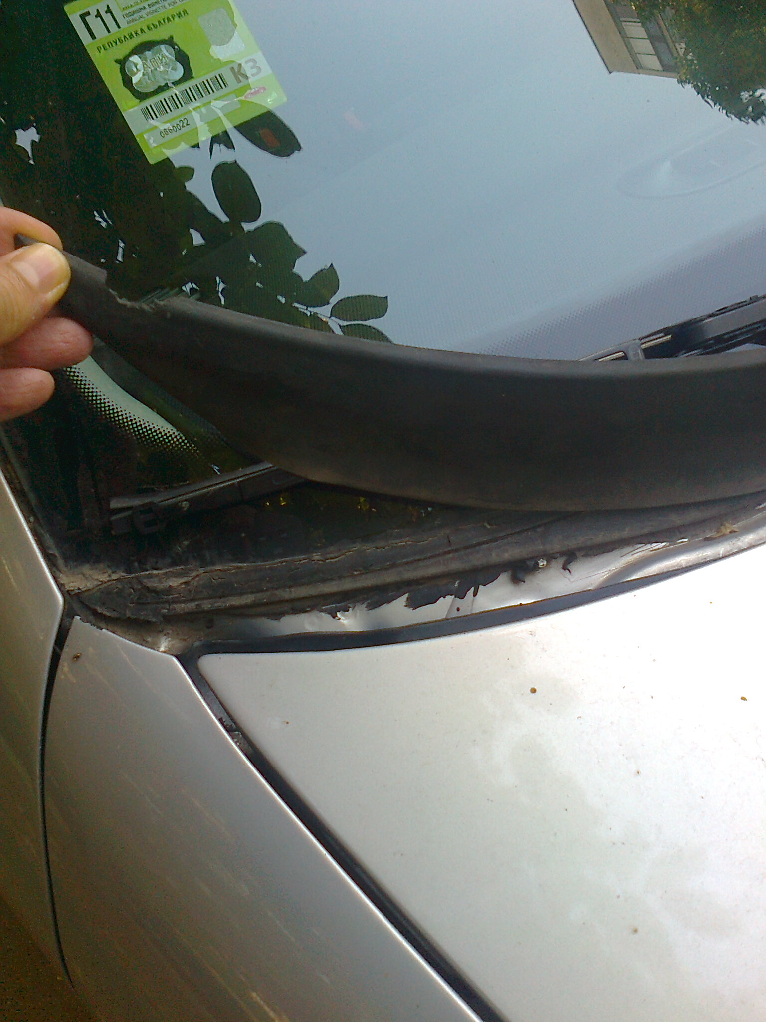

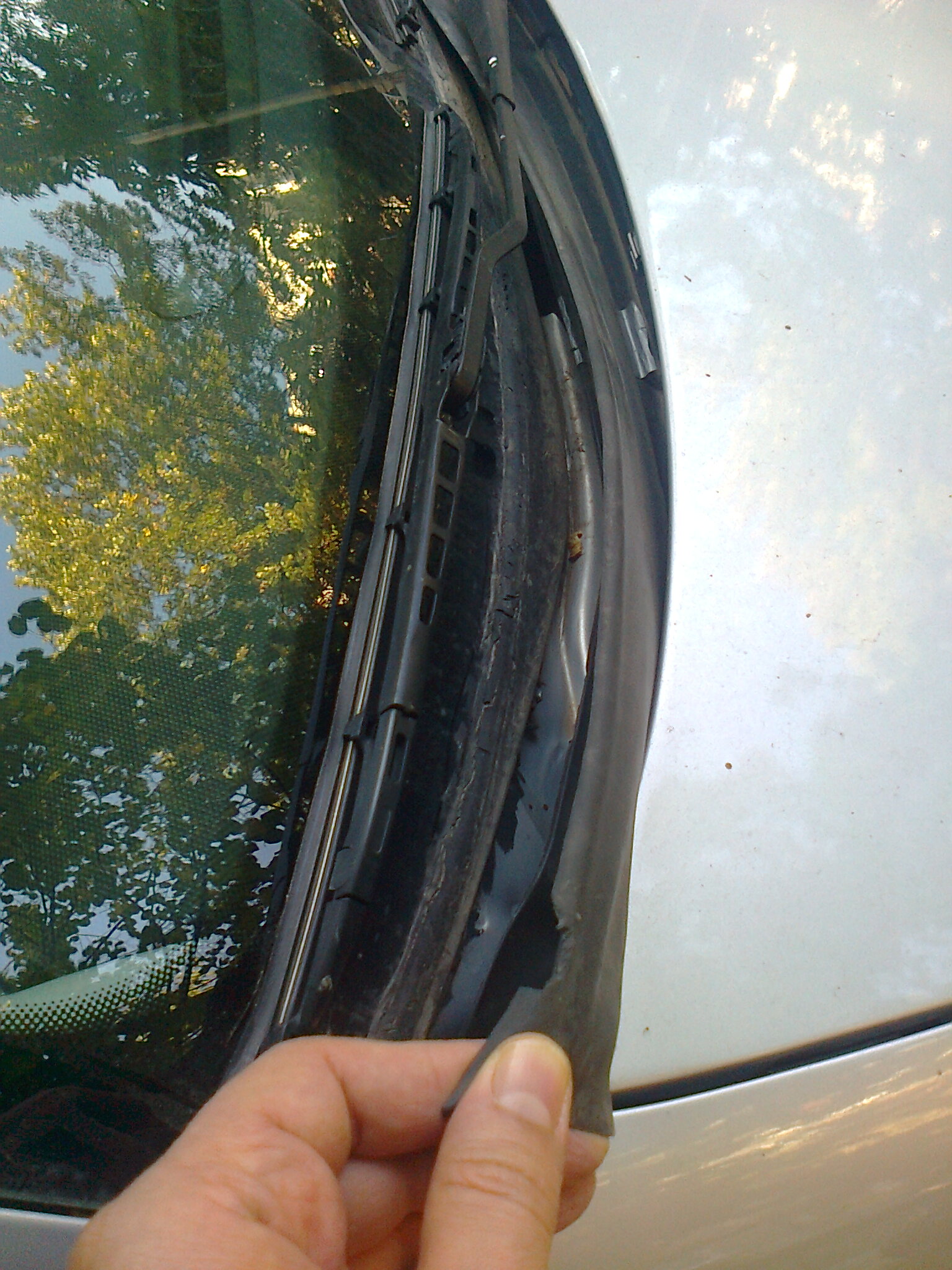

Значи става въпрос за пластмасовата лента която е в долната част на предното стъкло. Не я знам има ли специално име.
http://alfa.kachi-snimka.info/images/viu1317885128c.jpg
http://alfa.kachi-snimka.info/images/jdv1317885178n.jpg
http://alfa.kachi-snimka.info/images/bfi1317885203w.jpg
Тази лента беше разлепена още като купувах колата. Предното стъкло е било чупено и като са го сменили не са залепили лентата. Пробвах да я лепя със силикон обаче издържа една седмица и пак се разлепи. Сега стои много грозно така разлепена и се пълни с боклуци дупката между стъклото и лентата. Дайте акъл с какво по дяволите да я залепя тази лента за стъклото така че да не се разлепя повече. Освен това да питам каква точно ѝ е ролята на таз лента - декоративна ли е само или пази нещо.

Взимаш черен силикон/за по естетично ...иначе всякъкав става/ и лепиш.НО ПРЕДИ ТОВА почистваш мястото перфектно със спирт ли с кореселин ли но трябва да е идеално сухо и обезмаслено и обезпрашено .И няма да имаш кахър.

Трябва ти лепило (силикон), то е на вид същото , но лепи , другото са уплътнители които имат слепващи качества, но лепилото е друга бира. (Ако се сещаш лепеното между крак на маса и стъклен плот.

Еднокомпонетна полиуретанова паста :да:

Пробвах с черен силикон да я залепя. Преди това почистих хубаво лентата. Тя е нещо средно между пластмаса и гума. Много гаден материал. Значи силикона залепна идеално върху стъклото, но не и върху лентата. След няколко дена лентата се отлепи а силикона си остана по стъклото.
Сега ще видя да потърся силиконово лепило или тази полиуретанова паста. Дано свършат работа.

Koлега награпи лентата от долна стрна със шкурка или пила. Изплзвай лепило пр. Fiv All na Soudal .

Специално за силиконите и силиконовите лепила - най-добре държат на гладка повърхност , както каза колегата идеално почистена , обезмаслена и подсушена :да: !
