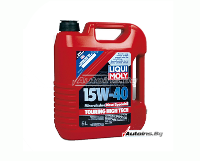

Колеги поръчах си ето това масло за Аудито което е дизел 90 кончета дали е добро и ако има някои който кара с такова да ми каже впечатленията си и дали си заслужава него и въздушен филтър и маслен за 75лв ето вижте http://www.motorni-masla.net/index.php? ... ts_id=1070

Гледаш дали ти отговаря на спецификацията на автомобила и не би трябвало да имаш проблеми.

какво значи това поясни ми че не разбирам от какво зависи :oops:

Колега,виж на капачката на двигателя какво пише...VW Norm и цифра-мисля,че при теб е 505.00
Сега поглеждаш на тубата отзад на етикета и там пише на каква норма отговаря маслото...
Чудя се,обаче не е ли гъсто за теб това масло,особено ТДИ при престоящ зимен сезон... :) Според мен по-удачен вариянт би било 5В40 или 10В40.Нека и други колеги изкажат мнение. :)

Код: Избери всички
Вид масло: Минерално
Не слагай минерално масло :!:

На капачката на двигателя пише 103485с а на капака на двигателя nach.... незнам scare Лошото е че го поръчах поне ме съветваите другия път какво да слагам това се пак ще избута зимата нали :applause:

Защо? Обоснови се. Аз карам от години на всичките ми коли само с минерално на OMV 15W40 и проблеми не съм имал.
Специално посоченото не знам дали покрива норматива на VW, това вече е важно. :idea:

Аз разчитам на това което го дава производителя, ако производителя ми препоръчва да карам с 10W40 карам с него. На този двигател в същия сайт го дават да се кара с 5W40. :!:
Не мога да кажа какво ще се случи ако се кара с минерално масло, дано да не се случи нищо.
Минералното масло е по-некачествено от полу-синтетиката.
Имам познат който налива най-евтиното масло и не го сменя а само долива. Така е от 2-3 години и колата още работи. :Mr Green Fun

Eми дано няма проблеми ма то какви проблеми ще има просто уж за по добро масло го зимам ама разни хора разни идеали но мерси на всички че се отзовахте колеги за моито ауди дават 5w30 да ама не е ли много рядко масло се пак си е на години 96г е едни казват колкото е по гъсто по добре за зимата не разбирам за това питам :beer

5-w40 за зимата е отлично,как 10\15-40 ще е по-добро за зимни условия :screwy

Еми разни майстори ми казват това маи згазих лука с тва масло то е като грес сигурно ма връщане на зад няма то вече пътува кам мен поне маичем е Немско maikomila scare
