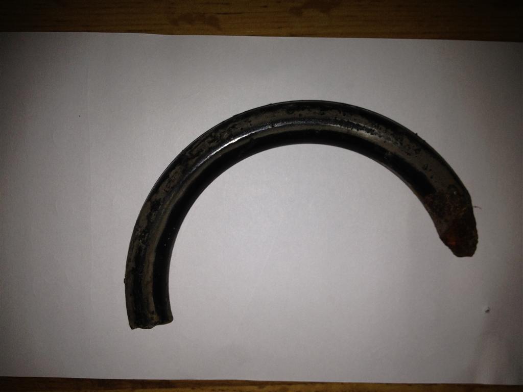

Става дума за Skoda Fabia, но вярвам, че нещата са аналогични на Голф.
Колата не бе карана 3 седмици, като преди тях всичко беше наред!
След 3 седмици покой:
1. Акумулатора паднал (очаквано)
2. Крушка на фара не свети
3. От предницата веднага след потегляне взе да се чува силно метално пукане - при по-остър завой и при минаване например върху легнал полицай и сякаш и от двете страни! Само няма и 10км по-нататък се чу метално издрънчаване около една от гумите и падане на метален предмет на шосето. Спрях веднага и се върнах и намерих на улицата това:
Ако не греша това е част от пружина!? :shock
Продължих да карам внимателно, разлика нямаше - продължи да си тропа/пука, визуално около гумите и нагоре не виждам нищо нередно.
Що за новогодишна изненада е това!?!?

Счупил си част от пружината. Имах подобен случай с едно Клио.

Това си е точно част от пружина. Не виждаш разрика, защото парчето от снимката си е паднало, пружината пак си лежи където трябва. Ако свалиш пружината или даже и на място със скоби я сгънеш, така че да и виждаш свободно краищата, ще видиш от къде се е отчупило парчето.

Точно това е предположението ми, още повече личи, че единия край на парчето е естествен боядисан край.
Но от какво това жестоко пукане и защо така изведнъж след дълго некаране? Преди това и нямаше нищо...
Безопасно ли е да се кара така още някой километър и защо реално се е счупила? Кои тампони може да са заминали?

След счупването на част от пружината, а именно участъка където опира към леглото се е нарушила опорната повърхност. Вече пружината опира само на един счупен ръб. При свиването и отпускането ръбът стърже по опората с прескачане и затова предполагам се чува пукането. Според мен е по-добре бързо да се смени с нова, докато не е износила леглото.

От долното легло на дясната пружина извадих абсолютно същото отчупено парче - едно към едно!
Трудно ми е да си обясня как едновременно и двете ще се счупят и каква е причината!? Там има ли попринцип някакъв тампон между леглото и пружината? Дали може да се очаква, че само това са щетите (пружините)?

Резултатът: 2 нови пружини и 2 нови лагера отгоре...
Обяснението от сервиза бе, че просто на пружините им е било дошло времето (легнали полицаи, неравности, ниски температури и корозия...)

На мен ми звучи логично обяснението им, защото ако само едната се бе строшила то тогава можеше да се търси проблем, който да "й е помогнал". Но при положение, че и двете са сдали багажа... можем да развихрим фантазия и да кажем например "дошло им е времето" или "кофти партида" :wink:

А иначе дори да се бяха заклинили не бих продължил да я карам така... отчупените парчета бяха за мен достатъчен сигнал, че пружините са негодни вече (а и кой знае още какво около тях) и дори да нямаше тропането и чукането - не бих искал следващото счупване да е на магистралата със 100+ км/ч ...
