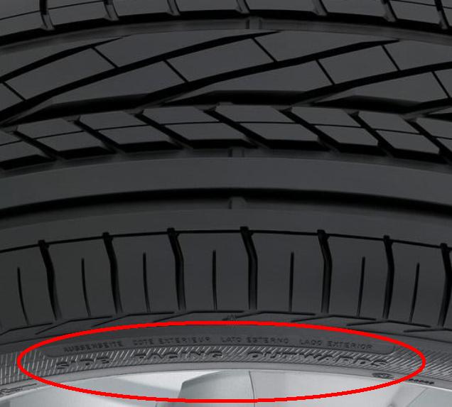

Здравейте, тези дни ходих да наглася летните гуми да са готови за скорошен монтаж и ми изникнаха няколко въпроса. Гумите са две по две различни. Едните са Goodyear Excellence с тази шарка: http://www.gumitebg.com/gumi-goodyear/l ... excellence. Загледах се да търся стрелка, която да показва посоката на въртене, но се оказа, че няма такава, пише коя страна да е отвън и коя от вътре, което е спазено (гумите са поставени на джанти). Въпроса ми е има ли значение как ще е ориентирана шарката по средата (с диагоналните нарези), защото по инструкциите на самата гума за нея нищо не е оказано и мога да сложа една гума, от която си искам страна (винаги страната, която пише, че трябва да е външна ще е външна). Другите гуми са Hankook Optimo: http://www.bggumi.com/eshop/productinfo/1/15053775. При тях няма нито стрелка, която да показва посоката на въртене, нито пише коя страна трябва да е външна, но както и да завъртя гумата шарката си е една и съща. Питам пак има ли значение коя гума от коя страна трябва да е и ако да по какво да ги различа.

На Гудиара спазвате надписите например "Лицева страна" (Outside) както и казваш че са монтирани на джантите.
Гумите монтирани на колата и погледнати..,диагоналните нарези в средата за които говориш ще изглеждат различно сякаш едната гума е на обратно, нормално е.

Гудиър-а е с асиметрична шарка и се водят леви и десни.Не е допустимо да изглеждат различно след като се монтират на колата!
Гудиър-а,така,както е на снимката е лява.Дясната трябва да "атакува" асфалта в същата посока.За Ханкук-а няма значение.

При този Goodyear ,си е написано Outside и Inside
няма лява дясна ,не го лъжи.
Човека каза..няма стрелка посока
Я...Goodyear excellence "side facing outward"

Извинявам се,но и аз съм се заблудил от сравнението с едни зимни асиметрични Пирели,с които кара мой приятел,но там на гумата пише Лява и Дясна.

Благодаря за информацията. Не съм се заглеждал дали на Goodyear-а диагоналните нарези ще сочат в различна посока като ги сложа. Ще видя дали може и на двете гуми този нарез да е ориентиран по посока на движение на колата, ако не става ще са с различна посока щом не пречи както казахте. :)
