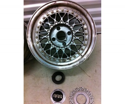

Здравейте колеги, въпросът ми е следния ,има един BBS RS междуболтовото му разстояние е 4 на 108,интерисува ме ако го купя може ли да се разпробие на 4 по 100 ? нека запознатите колеги да споделят,мерси предварително

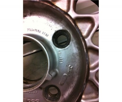

До колкото виждам на старите дупки е наварен алуминий.
Мисля, че може да се направят не знам до колко ще е безопасно разпробиването, но от друга страна има джанти с по 8 дупки като разстоянието между отворите не е голямо а нищо им няма.
Другия вариант е :

Да знам колега за фланци ,но препочитам без фланци ,ако може да се разпробият ,и аз съм виждал такива джанти с по 8 дупки но оригинално са така ,а тези ми харесват защото са оригинален ббс ,все пак нека ако някои го е правил да каже ,виждал съм разпробити джанти но незнам какво им е било междуболтовото разстояние ,на някои става, на други не, дупките идват прекалено близо една до друга и това е причината поради която немогат да се разпробият ,затова ме интерисува някой ако го е правил точно на такова междуболтово разстояние каквото съм посочил ,дали е възможно или не и евентуално последвствията от операцията ?

ако джантата е плътна разпробивай

незнам колега нямам снимка на джантата отзад но преполагам ,че са плътни,но друго се замислям сега дали ще се разпробият или ще разпробия главините това са ми вариянтите ,но джантите са в чужбина и им искат сериоазна цена от там ,куриер до българия,след това преправяне да паснат болтовете и те тези джанти ще ми стъпят доста солено ,маи по добре да гледам в България като изскочи нещо ,каква им е цаната на тези джанти в Бг,за колко пари могат да се намерят горе доло ,да знам да си направя сметката има ли смисъл да се занимавам с тези от чужбина ?
