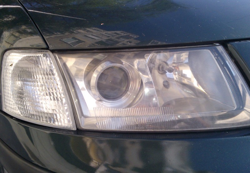

Полиране на фарове и стопове с водна шкурка,обработка в зависимост от самия фар и пластмасата,след което се консервира с:
- абразивна
и
- полираща паста
С това обяснение не могат да ме грабнат.

Колега, ако имаш време, защо не си смъкнеш фаровете, вземаш водна шкурка 800 и търкаш докато се получи равномерно навсякъде, после, ако ти се занимава вземаш на 2000 водна шкурка и ги минаваш пак, да стане хептен гладко. Отиваш при първия бояджия и ти ги "извърта" с шлайфа с паста и си готов. При полиране на фаровете всеи си мисля, че подготовката е основната част от заниманието. Успех!
П.С. Така цялата процедура ще ти излезе 10 лв за бояджията с флекса, 2 лв за шкурката.

Купих въпросния ваучер,шефа на автомивката (центъра ) не си е направил сметката явно,държа се супер нагло,изобщо и на пипна стоповете ,не спази (спести)половината процедури и вакси .
С една дума НЕ СТАВА ...

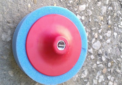

Аз си ги полирах сам станаха доста добре.Купих си шкурка 2000 и 2500,паста номер 1 и гъба която с поставя на шлайф с регулатор на обороти,просто и лесно.
