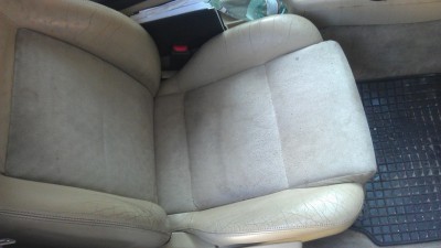

Мас има на кауфланд, струва 2 лв. А в това има резон, ако кожата е естествена. За другото преди ползвах на мафра един жылт препарат, много добра работа вырши. Недейте да си мажите салоните повече от 2-4 пыти в годината с подхраващи препрати - става много мека и се отпуска.
Ето го и самият препарат -
Когати си купих мерцедеса, кожата беше изключително мръсна - кремава на цвят. След много обстойно миене с него ето ефекта - .
Препаратът го препоръчвам САМО ЗА МИЕНЕ! Пръскаш по кожата и изчакваш минута-две и после с парцал забърсваш. Кожата не трябва да се е напекла на слънце, сутрин рано миеш или в гараж. Ако трябва да бъда честен, съм търкал и с ръце. Много честата употреба обаче води до отпускане на кожата. С този мерцедес направих около 160 000 км и всеки ден сядаха на седалките различни хора, деца и т.н. Ползвах препарата веднъж на два месеца.
