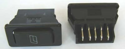

Имам проблем с електрическата схема на шибидаха на колата, който не е фабричен, слаган е в последствие и има само един авто бутон за люка и един краен изключвател. Преди седмица ми се прецака копчето което си беше с шибидаха. Поръчах си ето този бутон Изображение [url]http://tpetrov.com/search.php?prod=%D0%91%D1%83%D1%82%D0%BE%D0%BD+ASW02+AUTO"]http://tpetrov.com/search.php?prod=%D0%91%D1%83%D1%82%D0%BE%D0%BD+ASW02+AUTO[/url]
А крайния изключвател е от този тип: Изображение [url]http://www.tme.eu/bg/details/d2jw-01k11/krajni-izkljuczwateli/omron/#"]http://www.tme.eu/bg/details/d2jw-01k11/krajni-izkljuczwateli/omron/#[/url]
Какво стана, какво се обърках и оплетох, не мога да навържа схемата обратно да работи, цял ден си изгубих и нищо не мога да измисля, все нещо ми убягва и немога да вържа правилно схемата. Бутона е светещ тип! Крайния изключвател си беше вързан с трите кабелчета от него, като би трябвало отварянето на люка да е директно и независимо от него а само затварянето да се изключва от изключвателя, кое как е и как се обръща посоката на моторчето обаче ми стана пълно мазало:mad: По принцип нямам проблем с ел. схеми, справям се лесно с тях, но днес какво блокирах не знам:conf: Може ли някой да помогне с една схема как да свържа тия пусти елементи?
