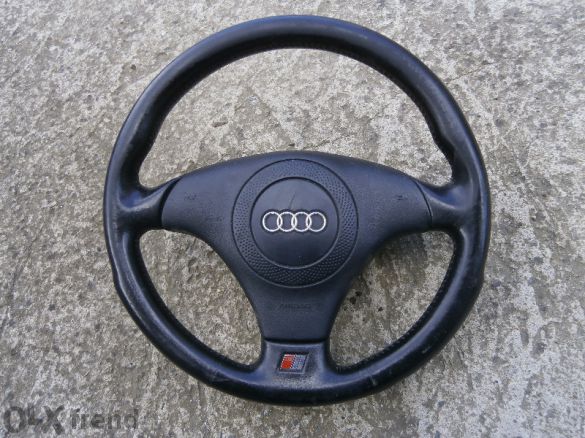

Мнениеот plamski3 » Пет 11 юли 2014 15:57
Имам предвид, че са различни при воланите на ауди. Имат трилъчеви волани с малки и големи шлици. Затова питам кои от тях са за голф 4 - тези с малките или с големите?
