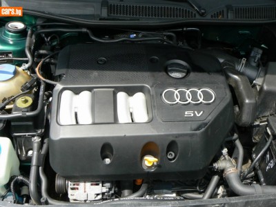

Колеги интересуваме каква е разликата между тези два типа двигатели слагани в ауди а3, най вече разликата в поддръжката, както кодовете на моторите, към кой двигател да се ориентирам!

Кои са кодовете на тези двигатели, особено ми е интересно за снимка 2, това най старата модификация ли е!

На 2-рата снимка ако не се лъжа е по-стария модел. А на 1-вата по-новия ако не се лъжа се прави от 98 до 2003 година, слагат го и на Голф 4.

Първия е с пластмасов всмукателен колектор, втория с метален. Моя е AGN е и като първия с пластмасов колектор. Другия 1.8 125к.с. при А3 е с код APG.

На долната снимка е двигател AGN също. Казвам го от личен опит - моят е точно такъв - 97 година.
Според мен разликата между двете снимки е само в колекторите, а другото е еднакво. Общо взето това на горната снимка съм го виждал на Голф 4. Всъщност не съм виждал Голф с колекторите от долната снимка, а само Аудита.
