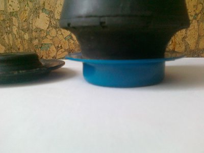

Обявата,в която би трябвало да има снимки е изтекла.Вероятно става въпрос за понижаващи чашки за пружината.Имал съм такива чашки за макферсона на Поло 6н.Действително свалят с 1-1,5см.На снимката синята е понижаваща и се вижда разликата с обикновенната чашка за Поло.Предполагам,че има такива чашки и за другите модели на VW.
