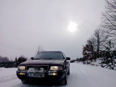

Късите сa Osram NBU, фaровете зa мъглa H3 55W жълти крушки.

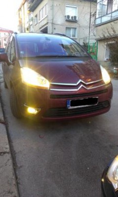

Ползвам такива на фаровете за мъгла от миналата зима и си карам с тях целогодишно,а тази си сложих и на късите само за зимния период.
Определено в се вижда по-добре в мъгла,сняг,дъжд,сумрак,както сега при постоянно мокър асфалт.Моите не са тези от линковете,но просто ги давам ориентировъчно.Утре ще кача и снимки как изглеждат на колата.

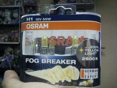

H1 OSRAM Fog Breaker поръчах от Хонгконг,а от ОЛХ взех някакви китайски по 5лв на 30% жълто и ги сложих на халогените.За сега не съм ги пробвал как светят.
