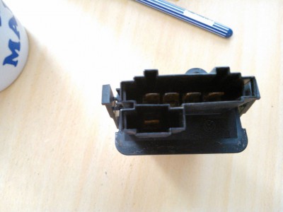

какво регулира оборотите на вентилатор-парно
Мнениеот denislavst » Вто 13 окт 2015 8:42

Използва се Резисторен блок,какъвто би трябвало да има и в Клиото!

Благодаря много! При клиото е най-големия проблем в колата този блок за управление и не се намира 2ра ръка, поради този чест проблем... Това на снимките е което каза, но къде да го търся? Старата си кола я разглобих за части , но никъде не видях този блок?

на голф 3 е долу под жабката, в близост до вентилатора на парното, имай предвид, че този резистор грее доста и не е достатъчно просто да го сложиш някъде. Опира ли се в пластмаса ще я стопи :a045 Обикновено се монтира във въздуховодите за да може да се обдухва постоянно.

Благодаря и на теб, на клио се намира в кожуха на турбината, където и мисля да го монтирам на мястото на оригиналния...
а всъщност 4те горни кабелни обувки за степените ли са ?
п.с. свалих го, да крачетата са за степените, а долното е маса/-
златни сте!
п.с.2 буксата, която влиза в това чудо от врътката за степените ли идва?

Може да ви е смешно,но преди вентото имах рено-еспейс и на него му изгоря този резистор ли е кво е.Търсих и не можах да намеря и с един приятел го направихме с кантал от реотан-на 1 най-мн.навивки,на 2 по-малко ,на 3 още по-малко.Карах 3 години така и после след продажбата така си работеше.

зИлено - резисторен набор / 4 пина/ . Червено - електронен модул с MOS транзистори / с 3 пина/. Така е Шарано/Алхамбрите
