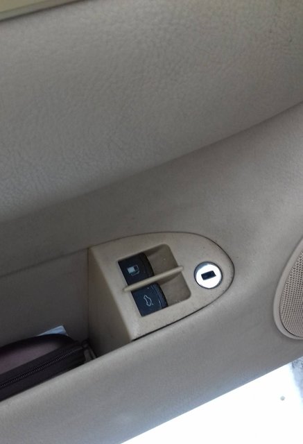

Днес клиен ми показа тази ключалка в автомобила си и не знае за какво е. На мен също ми е любопитно. Колата е джета американско производство.

Като я заключиш не може да се отваря багажника отвътре, удобно е ако ти разбият стъклото с цел да стигнат до ценни вещи в багажника, не могат да го отворят от бутончето до ключалката. На задните седалки също има ключалки на облегалките. Колата най-вероятно е седан.

и по европейските ги има, аз на шкодата го имах. Но колата трябва да е седан, иначе няма смисъл.

Мисля, че няма пасат В5/В5.5 седан , който да няма тази екстра.

Има доста модели на Б5/Б5.5 седани без тази екстра. Даже не съм сигурен дали при Б5 го има изобщо.

Да, така е както казва колегата Дон Кихот.
