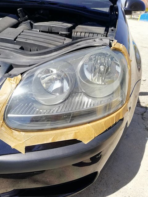

На ръка с пастата е ужас- ще се изкърти от търкане и пак няма да успее както с машината. Аз ползвам една дрелка с реглаж на оборотите, накрайник и вълнено кече, купени за няма и 5 лв общо(без дрелката :mhihi ). На ръка само с шкурките. Моя съвет е да вземе 600 или 400 водна като за начало, докато свали тоя пласт, щото с 800 или 1000+ ще има да търка цял ден. Даже един приятел фаровете ги жули с винтоверта.... :Mr Green Fun
пп.... МНОГО ВАЖНО- и хартиено тиксо трябва да облепи около фара бронята и калника, щото има голям шанс да ги надере като трие фара по краищата....

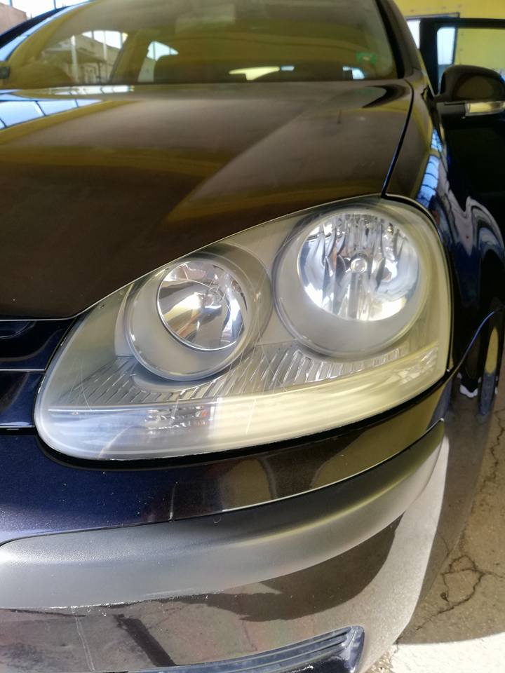

Мнениеот mitakakb » Нед 15 апр 2018 11:10
Това е резултата . :biggrin
