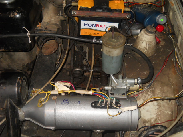

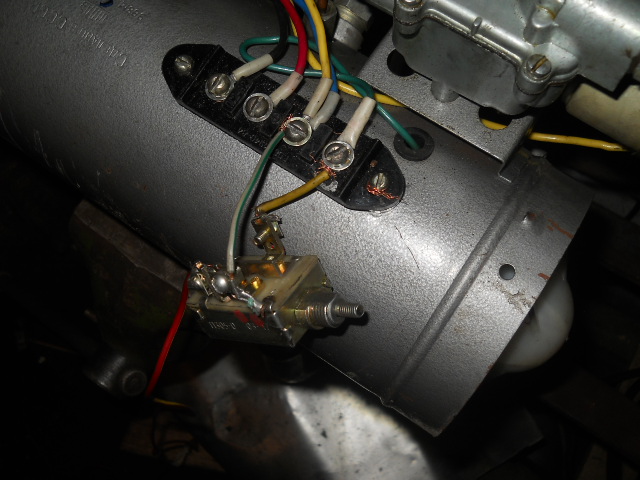

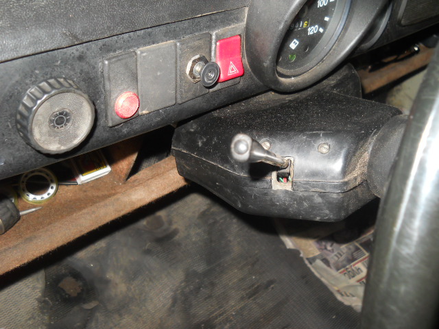

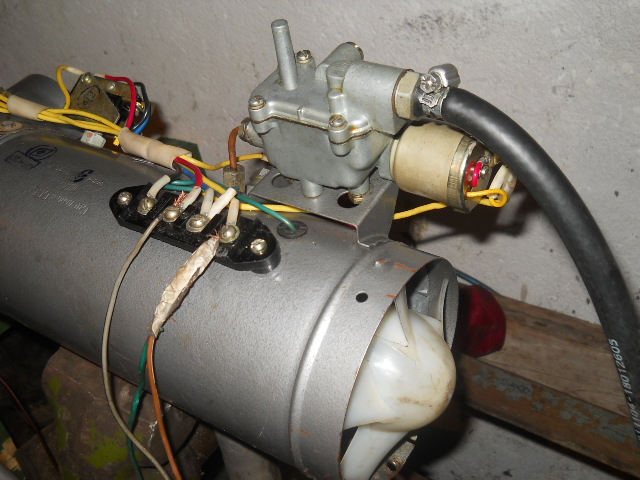

Колеги,помагайте ! Искам да свържа жиците на бензинова печка от Заз.Мога да я снимам,за да се ориентирате,не съм много в час с "жиците",ако някой може да помогне,нека го направи!Гледах клипче/руско/ в ю тюб,принципа на печката е следния,подгрява свещ при първото дърпане на ключа/свеща е с реотан/ и едновременно с него вкл. винталатора,след като нагрее за 7-8 сек/. Печката има допълнителен външен реотан/нагряващ се и светещ до червено на корпуса си който се вижда добре/,след което се дърпа втората степен на ключа/ползвам ключ за светлини от УАЗ,че нямам оригиналния/ и карбораторчето има електрически клапан/жигльор/,който отваря и върху свеща почва да капе бензин.До тук с моето свързване на жиците всичко е ОК,но когато запали/чува се как се разпалва и как започва леко да усилва горенето,външния реотан продължава да е червен,което означава,че свеща продължава да грее!На руското клипче свеща угасва автоматично и продължава да гори и върти само винталатора и да вкарва топъл въздух в купето.4 са клемите на самата печка,а аз съм пуснал само 3 кабела"-" до 2 от клемите на печката-първия до клемата за свеща и винталатора,втория на маса на печката,че ползвам външен акомулатор,и третия там където ми отваря и изщраква ел.жигльор за да пусне бензина.На ключа е пуснат един+.На ключа имам още едно свободно място/клема/,а на печката-две.И ето какво се случи явно при моето неправилно свързване-печката запали,реотана продължи да свети,автоматиката/има някакъв пиро-патрон директно в горивния цилиндър/явно не сработи и изгоря реотана на свеща,външния угасна,печката,явно има защита и тя "пуфна" изкара дим и угасна.Всичко това го направих на вън на ментгеме,като подавах бензин на "самотек" от резервоарче на 1 м. разтояние!Идеята ми е ако успея да ясвържа правилно и сигурно,да я монтирам на Трабант,че зимата е студ!

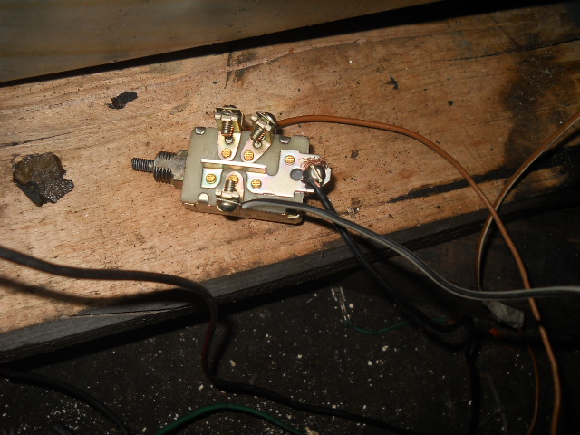

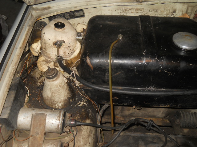

Благодаря,колега!Имам и електрическата помпа,но при мен може и да се използва горивото на самотек.Ето и снимки на печката и ключа.Трябва ми правилната схема на свързване.

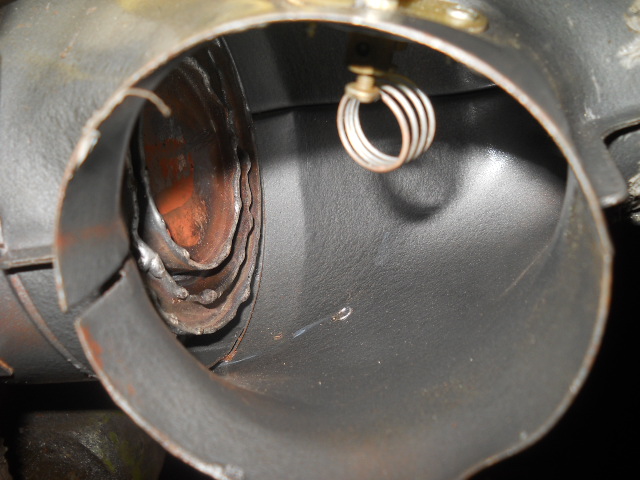

Здравейте колега. Подгревната свещ е включена във биметален терморегулатор, който при достигане на работна температура я изключва. Във веригат последователо е монтирана една спиралка (вътре в купето) която се нагрява до червено при работа на подгревната свещ .
https://www.youtube.com/watch?v=qZtVR1jB8IE Това може малко да помогне. Точната схема на свързване в момента не е на разположение :(

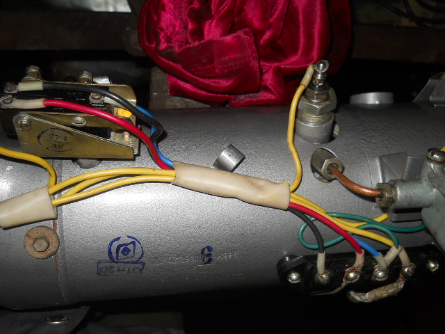

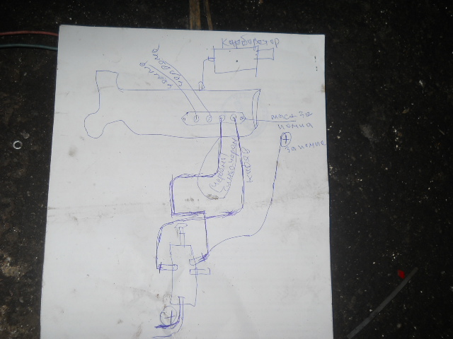

Печката я запалих на ментгемето.Без помпата на "самотек".При свързването,човека е използвал два от контактите за "минус" и един за "плюс"/червения/ в края на ключа.Ключа е от УАЗ за светлини с 2 включващи положения.Дърпам до второ положение-свеща грее/и допълнителния реотан също е червен/,както и електрическия жигльор отваря и на свеща капе капки бензин.След известно време се чува как печката запалва и започва постепенно да усилва горенето.Свеща продължава да грее и в един момент автоматиката я изключва и продължава да гори и върти винтелатора и вкарва топъл въздух.Гасенето става,като се върне ключа една положение назад/спира бензина от ел.жигльор/.Винтелатора продължава да обдухва , и когато въздуха стане студен,може да върнете до 0 и така въртенето спира.Извинявам се за неугледната схема/сам си я правих набързо/,но може да се добие представа за свързването!
