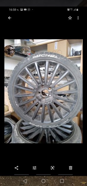

Привет, колеги. Предстои ми покупка на джанти 18ки за голф 4 1.8турбо. Първия ми въпрос е дали ще имам проблеми като закачане в калници ило нещо подобно и с какъв размер гуми пасват най-добре. (до сега съм карал с 17ки 225/45). Също така качвам една снимка на примерни, които мисля да взема, ако някой случайно им знае марка/модел да ме светне, ще съм му благодарен.

Зависи от ЕТ-то на джантите.Моите са 8,5*18 ЕТ35 с гуми 225/40/18 и нямам никакви проблеми с опиране :wink

ЕТ-35, да.
