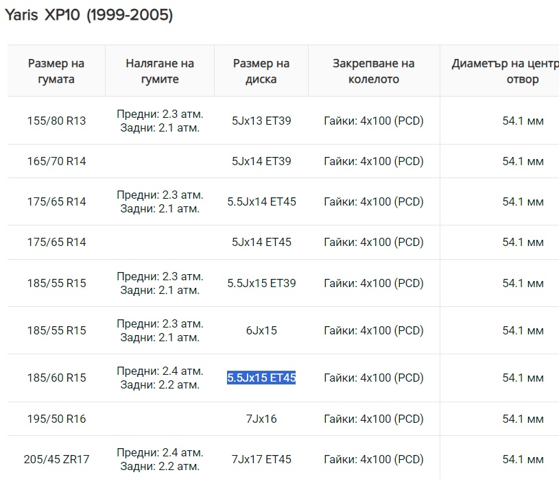

Яриса който го имам е първа генерация и понеже и аз като колегата имам едни нови гуми от друга кола, се заех да търся джанти за гумите които имам ... гумите са с размер 175/60/15-ки и затова почнах издирването на 15-ки ...
Проблема е, че тея 15 много скъпи - баси... то колко по-малка колата, толкова по-скъпи джантите :icon_lol :biggrin
Сега предполагам докато някой отговори ще е късно, но все пак си поръчах (не са пратени още) 15-ки с ЕТ46 и искренно се надявам, че няма да опират, понеже се оказва, че ще са леко по-прибрани, но да видим... дано всичко мине гладко, но ако някой отговори в рамките на тея два дни, докато все още не е късно, ще се радвам.
(Джантите, които си поръчах са 4х100, 15-ки 5.5 j et 46)

Мнениеот MiroKirev » Пон 28 окт 2024 9:56
дойде време да ги сложа - ми опират в апарата на дисковете ... (отзаде е барабана) - сега фланци :)
