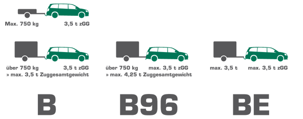

Не си прав Цецо. С Б кат. наистина може да се тегли и по-тежко от 750кг обща маса ремарке , стига общата му маса да не надвишава празното тегло на тегл. го автомобил ( лека кола, бус, джип) и да не превишава тандема 3500кг обща маса в състав.
М/у другото ето как са уредени в Германия нещата https://www.adac.de/verkehr/rund-um-den ... assen/pkw/
Обяснено добре за различните комбинации , свързани с Б кат, Б96 и БЕ ( немците имат и други, но те нас не касаят) .
ремарке и Б кат..png (28.8 KиБ) Видяна 1155 пъти

Прав си, аз щото четох тоя отговор от МВР, ама криво съм го прочел. Иначе не съм се интересувал скоро.
