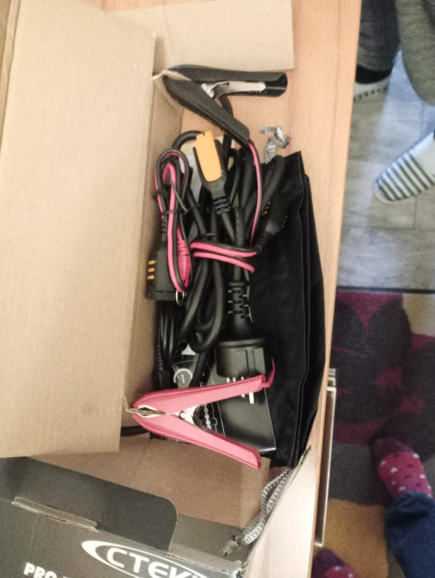

Ся си погледнах фейса, та щерката ми е поръчала и тя едно 10 амперово . Прати ми снимки
Ужас, е тъй като станат едни разминавания нали...
Разбрах, че и то е от немския амазон , на сносна кинта.
П.п. няма ритаме сега с/у подаръка :bowdown
Кайзен
Мнения: 1653
Местоположение: Германия
Re: Зарядно за акумулатор.
Мнениеот Кайзен » Пет 05 дек 2025 22:38
И аз използвам oт много години CTEK и досега мога само позитиви да изкажа.

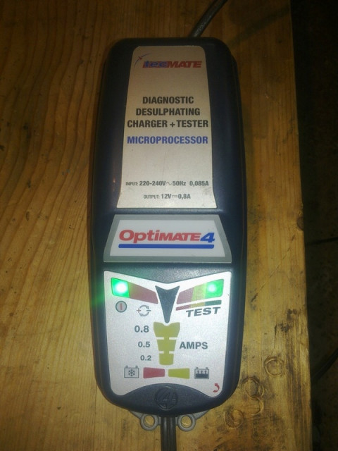

П.п. едно от първите ми по-интелигентни зарядни , десулфация, ако спре тока и дойде-пак почва и т.н. .
Не се сещам коя година го купих , но като нищо преди 15. Още работи и то перфе!
На точно тая фирма имам и едни мънанки , като за смартфон от времето за нокиа 3210 :) е не чак толкова малки, но близо :)
И те работят супер, но откак взех на CTEK малките за по моторите ( 0.8а) тия прашасват в шкафа.
