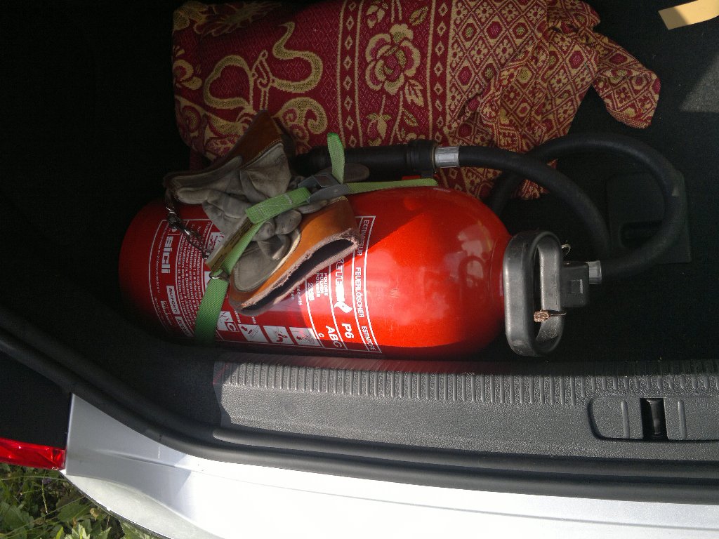

ето какво си имам в багажника :
6 кг - прaх ( и ръкавици съм сложил ) - дано никога не ги вада !!
ако мога да дам няколко съвета,ако ви се наложи да ползвате пожарогъсител :
:!: преди да доближите огъня, проверете дали работи, натискайки веднъж кратко спусъка.
:!: след изпозване, даже да не е празен до край, а само наполовина или повече,закарайте го да го напълнят и да сложат пломба (ако има такавa ).
:!: не слагайте използван пожарогъсител обратно на мястото му ( в багажника например ),преминете към предишная съвет.
:!: ако вече сте пред голям огьн, ще сте по ефикасни с няколко пожарогасителя евновремено.
:!: продължителноста на работа на 6 кг пожарогъсител е кам 25 - 30 сек, при продължителен натиск на спусъка.
да припомним и класите на огън :
A - твърд матерял горящ с пламъци и искри
B - твърд, топящ се при горене матерял и течности
C – газове
D - метал
за кола, както вече беще споменато, най подходящиат пожарогъсител е прахов,класа ABC
Последна промяна от genevaboy2 на Нед 26 авг 2012 14:10, променено общо 3 пъти.
