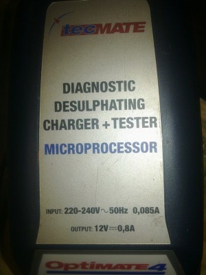

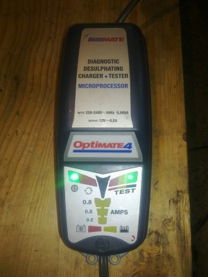

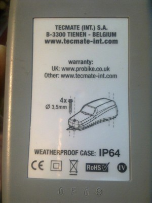

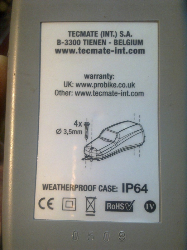

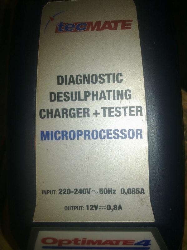

samo_pechka написа:Признавам не е в ценовата категория на Лид'л-ското :redface , тройно по-скъпо е ( беше) , сега не знам дали го има още на пазара , и да го има ще е малко по-модерно със сигурност , въпреки ,че не знам на него какво може да му се подобри- перфектно е :bowdown . По него няма бутони , защитено от влага ( май и от дъжд) , може да стои на открито без проблем - е вече от крадливите бълг.ръчики няма спасение :Mr Green Fun Като спре/прекъсне тока - пак си започва заряда оставял съм го с месеци на мотора си , както и на едни "къмпинг" акумулатори . Борави се мн лесно , абсолютен пъпеш да си - то си знае какво да прави :icon_lol Ще кача снимката му , само да не ме домързи да го фотна .
TecMate Optimate 4
Доставката още толкова :wink

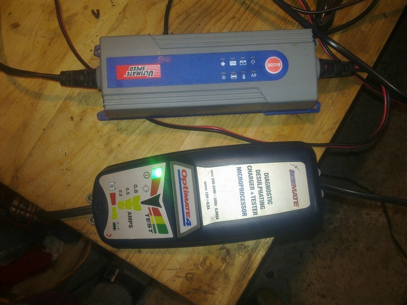

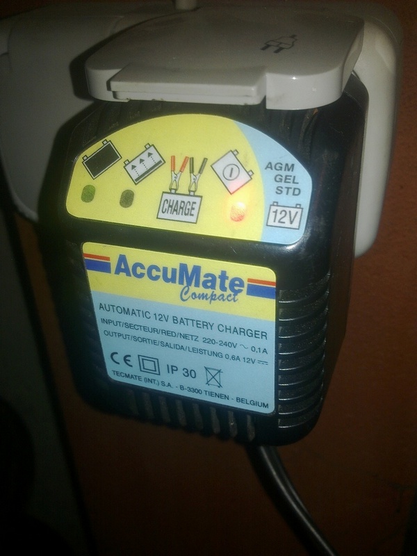

Ходих да нагледам аку-тата и използвах момента да ги фотна зарядните , както виждате двете си ги ползвам и бяха включени и в него момент само поддържаха заряда на два акумулатора , а от Лид'л - стои на една страна и не се ползва , обира праха , не знам за какво го купих :redface
Това малкото в момента е включено нон стоп на мотоциклетен акумулатор - пак е на фирмата TecMate :beer спец за гелови пак .

Чак сега се загледах по поста на колегата fox_vt зарядното дето го е постнал е малко по-различно от моето и с екстра , която при мен я няма . Има две нива за десулфатизация с проверка дали самия акумулатор е откачен от колата/мотора или не . За цената ..ами то го има и в Европа , често и в по-известните магазини за мото-аксесоари .
