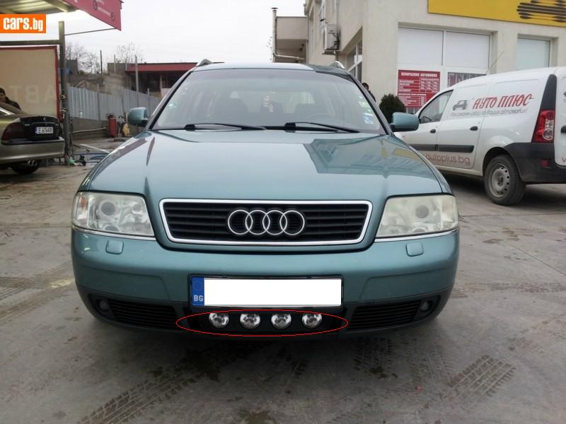

Да всички спорите за дневните светлини, но никой не спомена нищо за тях, че се ползват вечер? Ако не вярвате, излезте след 22:00 часа и вижте какво става из града. Боцнал дневните светлини, направил дългите да светят на 30% пуснал и на къси с ксенон и като кара с-у тебе не ми се говори, все едно НЛО слиза от небето. А ако кара зад-тебе не ми се мисли. Според мен трябва да ги забранят тия глупости, и да се санкционира всяка една промяна по осветителната у-а на колата.
Ето един хубостник по-доло, още като го видят направо да го глобят, защото нямаш право да имаш повече от 4-ри фара на колата, а тоя има цял лунапарк! :no

anonym0us написа:..Ето един хубостник .., защото нямаш право да имаш повече от 4-ри фара на колата, а тоя има цял лунапарк! :no
Хайде бре. Я направи сверка с ТИР -аджиите по колко имат :Mr Green Fun Виждал съм с по 6-8 накичени. Един такъв насреща ти и си ослепял. На този са поне ниско долу, а на ТИР овете са или на нивото на основните по бронята или над кабината. НЛО ряпа да яде в сравнение с тях.
