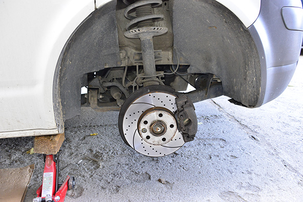

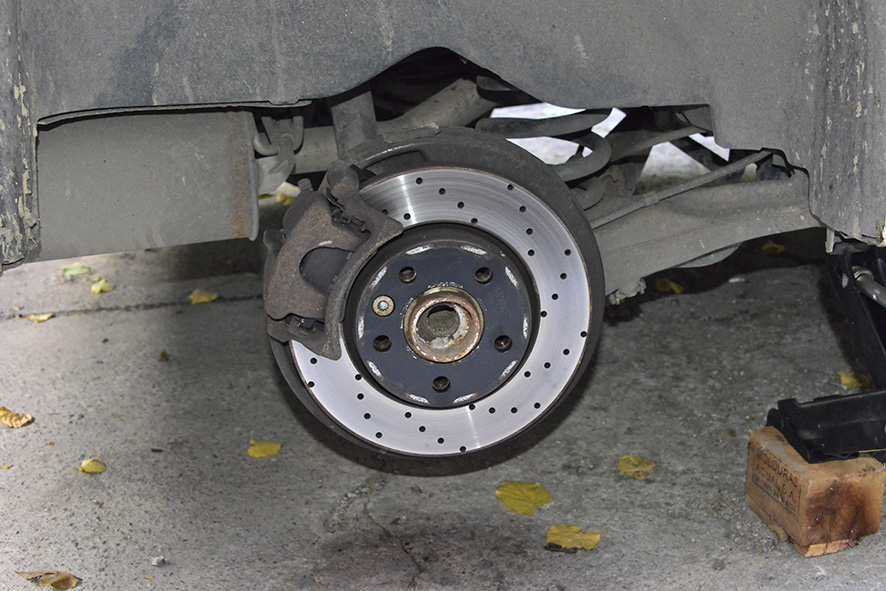

Аз залжжих на ROTNIGER дискове ,на двете служебните и сега сложих на Пежото на жена ми. Имах притеснения дали ще запази доброто спиране от оригиналните дискове и накладки но даже е по добре. Дупчени и нарязани. Имат двама дилъри в България ,но единия от Ямбол изглежда е закъсал и ,няма налично нищо и дава отстъпки на сульо и Пульо. Докато другия в София работи сериозно ,продава ги дисковете с гаранция ,но при монтаж само в определени сервизи. Намерих го във фейсбук.та на пежото двата дупчени инарязани с оригинални накладки и монтаж ми излязоха около 200 лева. А ми предлагаха АТЕ но никъде нямаха маркировка ,все едно китайчета сложени в кутия на АТЕ. пълно менте ,две фирми ги гледах и двете едни и същи никъде не пише кой ги е произвел.

както написах , тома за мен не неизвестна марка , това е третата ми кола с такива дискове ,дупчени и нарязани. Препоръчвам ги на всеки с желание да има добри спирачки.
Тук преди години пуснах тема за тях когато ги сложих на буса.

Аз затова заложих на дупчени и нарязани отпред- държат накладките винаги чисти и прави.

На първо място дупчените дискове са по леки ,а това окозва голямо влияние на спирането и потеглянето. Дупките поемат температурното разширение и много по рядко се кривят , с дупки наистина по бързо се охлажда нагретия от спиране диск- това си проличава когато спускаш Шипка или Петрохан. А за нарезите ,както споменах - поддържат накладката чиста и права. С 1 тон буса си спира доста прилично, а за дългите спускания да не говорим. Все пак са спирачки и икономията от купени някакви китайчета в маркови кутии не си заслужава. Яд ме е ,че не си поръчах от галванизираните дискове- те пък не ръждясват и не трупат мръсотия.
Силата на триене не зависи от площта на контакта.
Но си имат и недостатък - Нарезите и фрезенка на дупките обикновено са с дълбочина до максималното износване на диска. Не може да се кара до безкрайност с него-.
