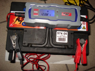

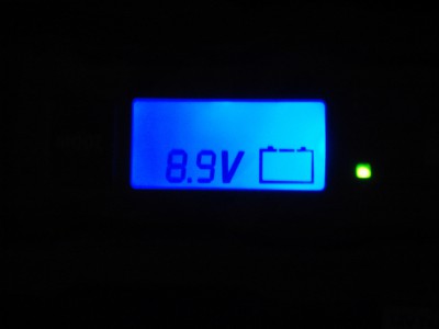

Ето няколко снимки на Lidl-ското,взех от един приятел за тест.И акумолаторът на една колежка,който е хубав но от некаране на колата по месец 2 пада здраво!Предният път не беше карана 2 месеца и беше на 5,9V
Този път работата беше по добре:

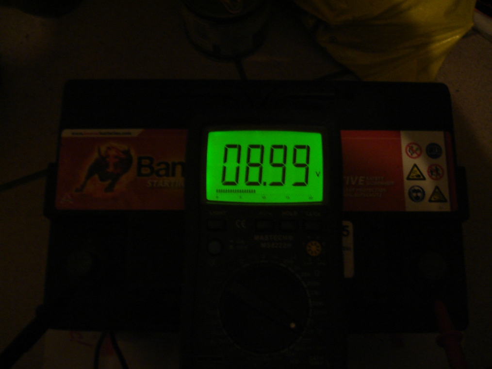

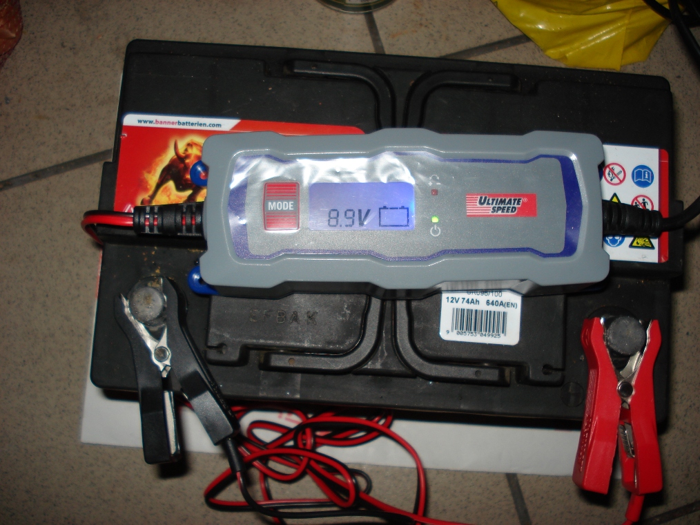

Акумолаторът - Banner 74Ah 640A стартов ток,червената серия.Показания при закачането 8,9V в 20.00ч
Зареждане в режим за "зимно зареждане" (зарежда до 14,7V и после преминава в режим на дозаряд - така пише в упътването).Иначе на опция за автомобил (стандартното),зарежда до 14,4V.
Показания на другият ден в 12.00ч (след 16 часа заряд):
В 16.00ч,(след 20 часа заряд беше направил 14,4V),нямах време да чакам и за това го изключих.Предположенията ми са,че на около 22-рият час заряд щеше да е на 14,7V
Като цяло,се убедих че това е едно доста добро инпулсно зарядно на що годе добра цена.Като гледах из чужди сайтове цените бяха в евро,че имаше и доста по големи....
