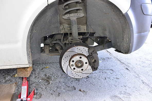

fly_free
Мнения: 479
Регистриран на: Пет 15 юни 2007 10:17
Автомобил: т5
Двигател: вrr
Re: Избор спирачни дискове препоръчайте марка?
Мнениеот fly_free » Сря 20 юни 2018 9:55
когато човек е недоволен от нещо ,казва го на 7 човека,когато е доволен само на един. Аз както написах на трета кола слагам и съм доволен ,даже на буса си сложих втори ,само че черни.

Vlad777
King of the Road
King of the Road
Мнения: 20431
Мнениеот Vlad777 » Пон 25 юни 2018 13:02
fly_free написа:когато човек е недоволен от нещо ,казва го на 7 човека,когато е доволен само на един. Аз както написах на трета кола слагам и съм доволен ,даже на буса си сложих втори ,само че черни.
Колега fly_free, разбрахме че продаваш тези дискове ротингер през сайта си. Темата не е за търговци, а твоята наглост вече минава всякакви граници с по няколко едни и същи мнения на всяка страница. Считай го за последно предупреждение. icon_idea
