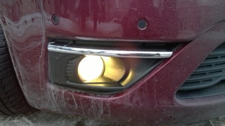

На мен ми омръзнаха марковите крушки с къс живот и висока цена и си поръчах от ebay H7 сини,които светят бяло с лек син отенък за 6лв 4бр и си взех и за фаровете за мъгла H11 жълти за 11лв от които съм страшно доволен,за мъгла и сняг са просто перфектни.

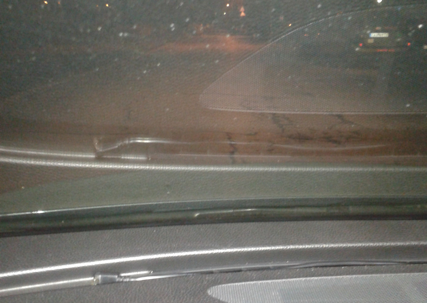

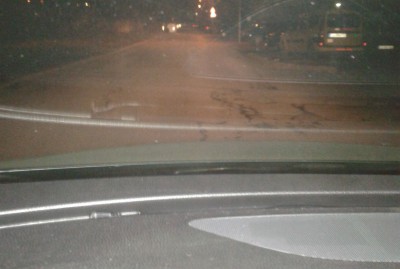

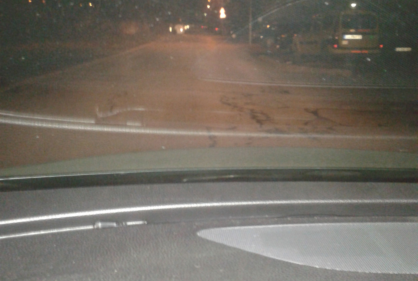

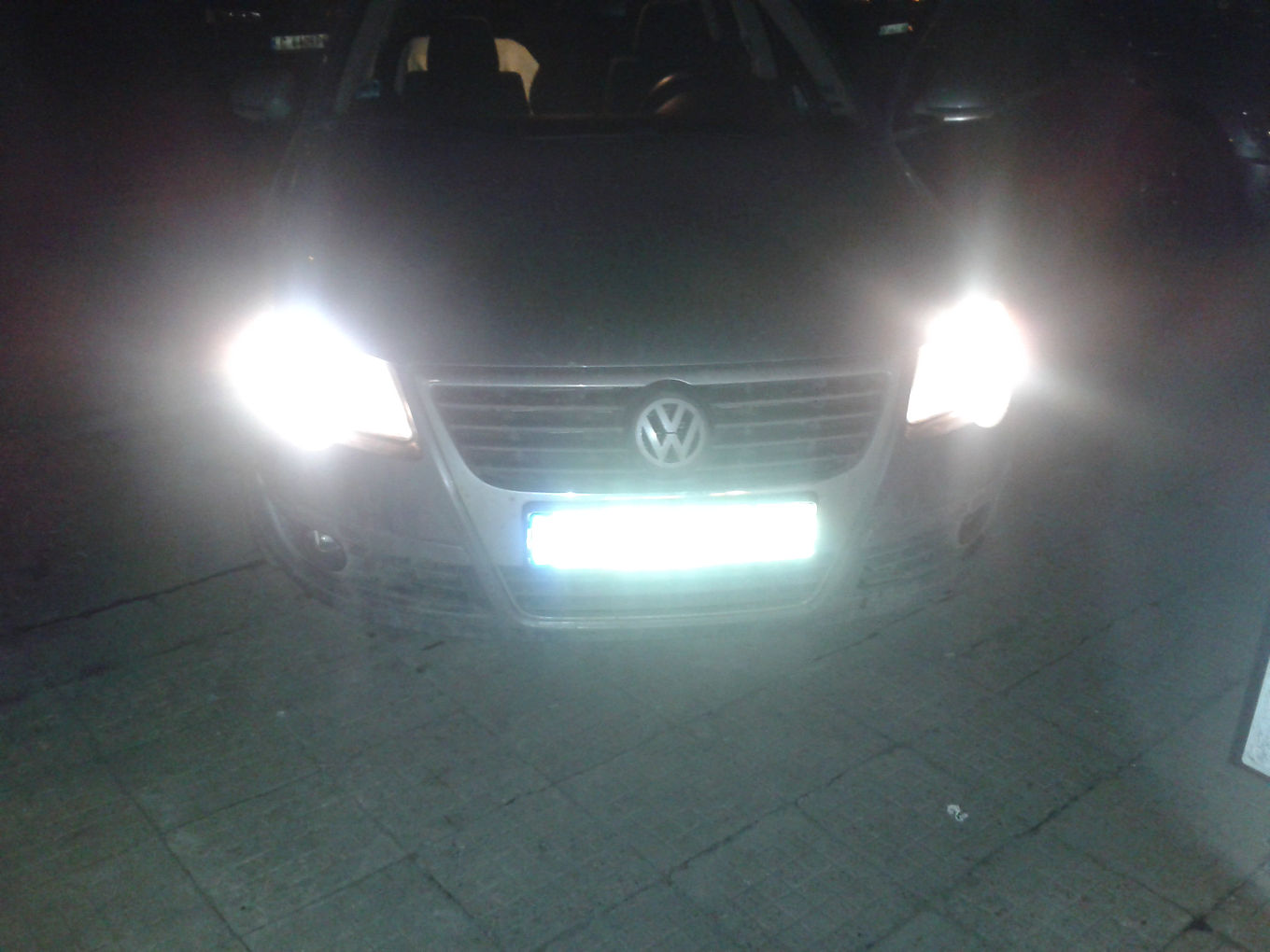

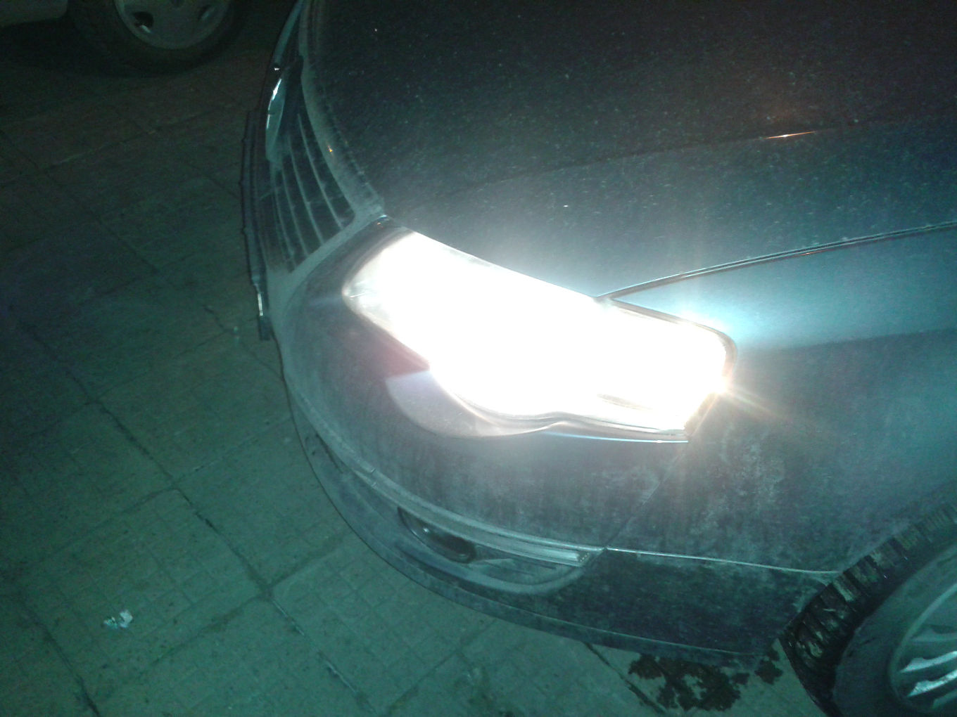

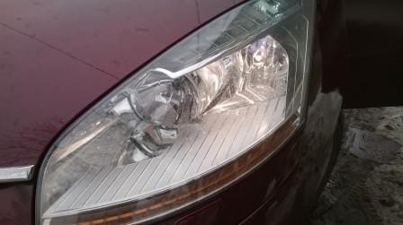

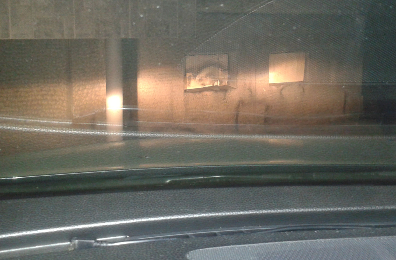

Ето ги и моите NB Unlimited. Добри са, сега поне виждам нещо, но за съжаление фаровете са умрели
Според братята руснаци лупата и рефлектора заминават доста бързо при този модел и светят все едно ги няма. Оправяне - с нови
. На 1-вата снимка на стената се вижда какво мазало е. На 4-тата снимка съм пуснал дълги за сравнение (и затова се вижда). На последната са къси

От снимките трудно може да се добие добра реална представа за каквото и да е било.
Всъщност от какво заминават тия лупи и рефлектори ? От топлината на крушките и малкият им вътрешен обем ?
Визуално от вън това вижда ли се ?
На Пасат 5.5 има ли проблем с по ниско напрежение на самите букси на къси/дългите, поради липсата на релета в схемата ?

Наистина са кофти снимките, доста се чудих дали да ги показвам. Довечера може да направя снимки на фаровете на Голфа за сравнение (те са с обикновени крушки и светят много по-добре). Ето една тема от руски форум, където се обсъжда проблема на лупите http://www.b6club.ru/viewtopic.php?f=6&p=216203. Определено файдата от много силни крушки на скапан фар е никаква. А на мен ми остава да споменавам майката на конструктора и на производителя на тези фарове, докато си търся решение на проблема

На мене ми беше мисълта че по принцип от снимка трудно може да се добие представа за осветеността на даден фар към пътя. Само от позицията на шофьора може да стане най добре.
Снимките са добри иначе.
Майче ще се окаже че лупие са по добри като принцип на работа спрямо обикновенните фарове, но пък се прецакват от работата си по лесно.
И моите фарове не са Хела, ами тая трибуквената марка дето не е оригиналната. Явно са сменяни ? Но стоят кристални, като нови.

Така е, от снимка не става, затова и съм описал накратко от моя поглед. Но светят гадно и това е. Не очаквах за толкова кратко време да се скапят лупите и рефлекторите и затова набедих крушките. Тази кола ми е първата с лупи и не бях подготвен
Така че, колеги:
- не слагайте прекалено силни крушки, особено ако нямате отделен DRL и ползвате късите и през деня. От топлината и продължителното светене се прецакват и лупата, и рефлектора (вижте снимките от руския форум в предния ми пост)
- дръжте си фара чист и отвън, и отвътре или го рециклирайте, ако е прецакан. Това ще даде по-добър резултат от каквито и да е хубави крушки.
- едни средно хубави крушки за 10 лв вършат работа и светят достатъчно силно на хубав фар

Снимките на предишната страница със светкавица ли са правени
Ако е така-как да ти покажат ситуацията отвъд стъклото!

Моя грешка за светкавицата - забравих да я изключа
. Но само на 2 от снимките се е задействала - тези на самите фарове. Ще пробвам пак да снимам. Но и със снимки и без снимки ситуацията е ясна
