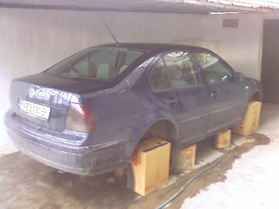

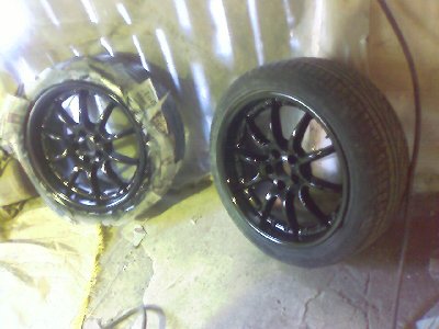

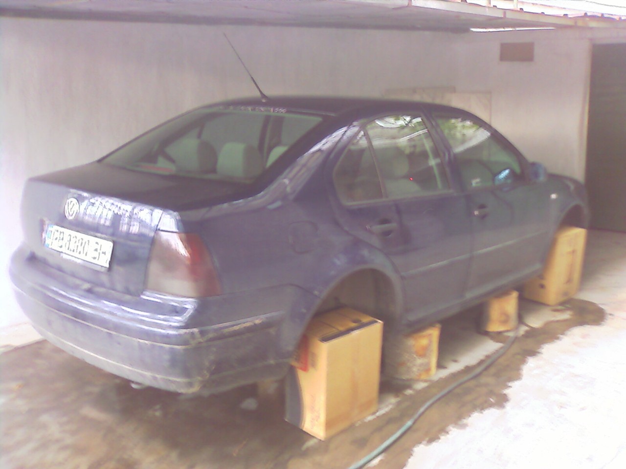

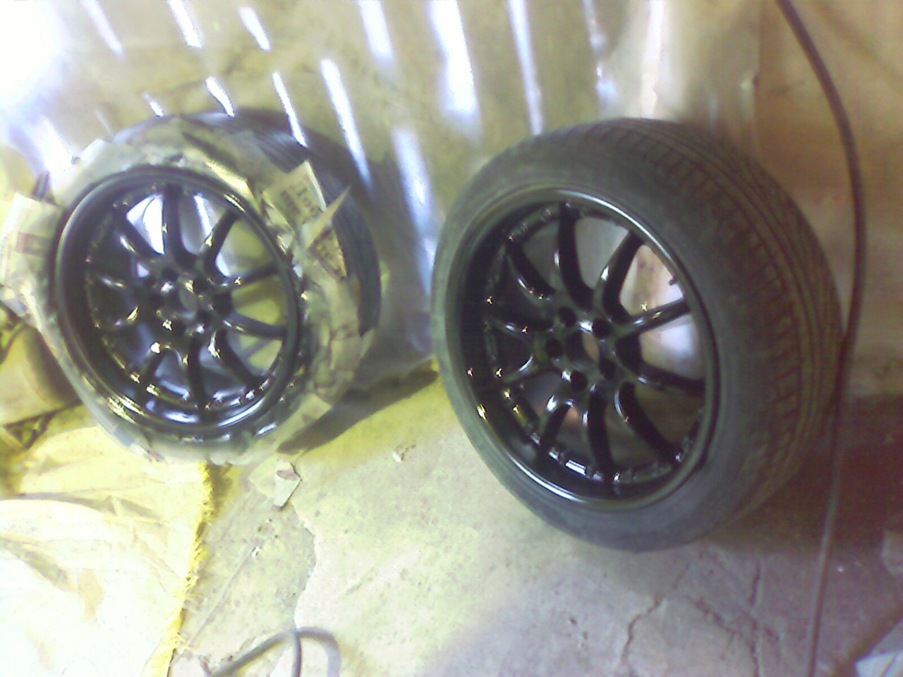

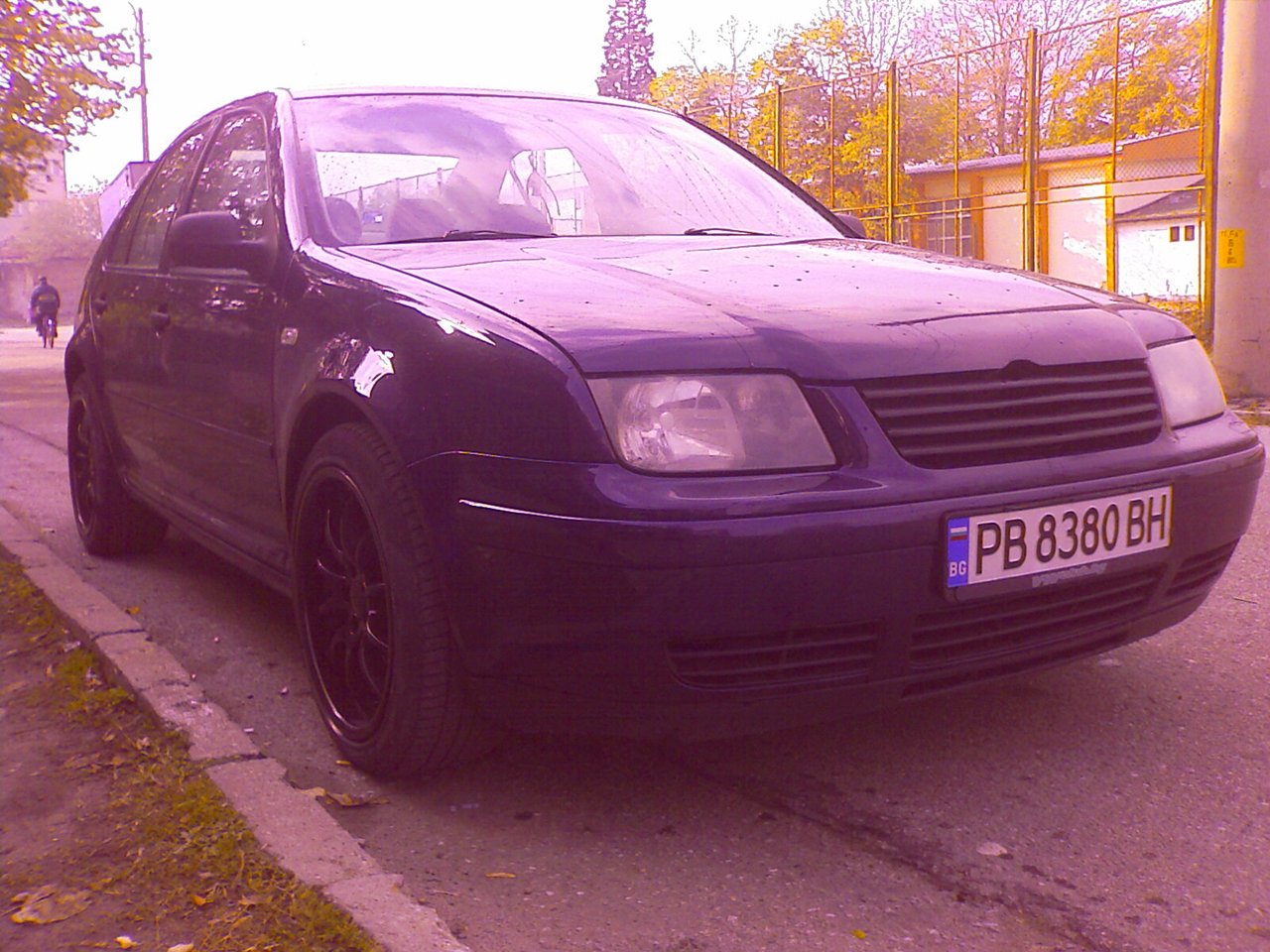

Мнениеот gapeto_ » Сря 20 яну 2010 13:03
vasstop написа:Ако правите тази процедура минете профилактично на изправяне на джантите, ако се съмнявате дали не са криви.
След боядисването, ако се наложи да се изправят е "болезнено" да гледаш... :banghead:
Колегата е прав. Ако сте решили да пребоядисвате джантите си по-добре първо отидете да ги изправят ако мислите, че са криви.Ако ги боядисате и решите да ги изправяте след това по-добре не гледайте, защото ще Ви заболи.Ще са одрани и на нищо няма да приличат.И аз преди 2-3 месеца минах тази процедура.Колата 1 седмица на трупчета, но си заслужаваше.Жалко, че трябваше да слагам зимните гуми :(
