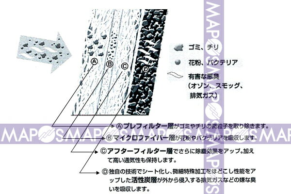

Само тая снимка намерих на разрез на хартията на бошовски филтър-
joromnt написа:Акъл за филтри точно ти едва ли можеш да ми дадеш, щото аз не ги избирам по цената.
Аз акъл нямам намерение да ти давам или поучавам,в момента съм със Филтрон(оригинално вграждан във ВАГ).
Но ето виж сниката:Това е все едно да прецеждаш през 4 цетки-от широка към по тясна или само през едната най-тясната,затова и този филтър изглежда по чист Стефане когато дойде време за смяна,защото точно тоя ситния гняс е вътре във хартията а не е върху нея....това имах впредвид с порите на филтърната хартия!!!

Мнениеот stefan4o » Пон 28 фев 2011 16:27
Значи доколкото разбирам тая хартия с всичките си пластове абсорбира боклуците и ги "сортира". Дотук добре, ама не знам при по-евтините филтри как е. Все си мисля, че би следвало да е нещо подобно. Едва ли слагат каква да е хартия, предполагам. Ще видя с какъв филтър съм и ще се поинтересувам от подобни схеми.
