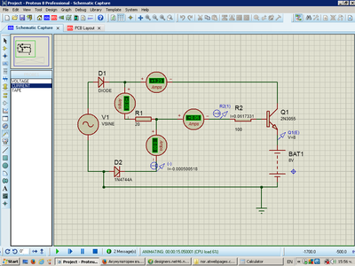

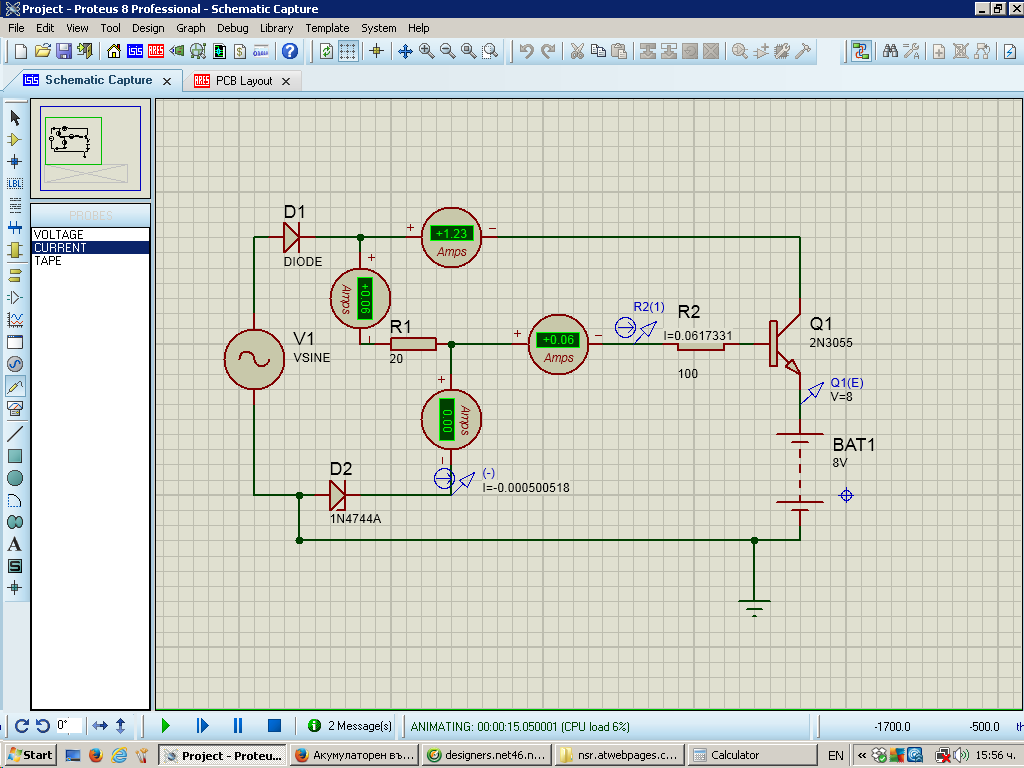

Ето какво ми показва на мен симулацияата, въпреки че при изчисленияата, нещата са други.Това е най-лесния вариант с управляващ елемент, ако не го включим директно към трансформатора с 2 диода.
https://www.dropbox.com/s/2bdr4ulg4abwu4o/Screenshot%202015-07-30%2015.56.33.png?dl=0

Данчо, като изключим, че схемата е начертана отвратителски разхвърляно, то с тази симулация нищо не правиш :no
Тук симулираш с 8V акумулатор (от де изкопа такъв - не знам) и на практика токовете нямат нищо общо с тези при автомобилните акумулатори.
К'ъф го дири 100 ома резистор в базата на повторител... и това не го разбрах :rolleyes
И накрая не си емулирал акумулатор, а идеален източник на напрежение.
В резултат - добро упражнение за начинаещи с PSpice, но за съжаление без практическа полза :dontknow

Не съм толкова добър със Proteus.По принцип съм се учил на оркад.Ако го изчислявам се получава друго, добър съм с изчисленията.Имаме просто един транзистор с ценер на базата, така получаваме генератор на ток, имаме стабилно напрежение в емитера, където е акумулатора, тока се променя според промяната стойността на резистора на базата, може да се сложи тример до 1кило ом.Горния резистор над ценера ограничава тока през него и базата.Предлагам транзистор 2N3055 тъй като е правен за такива работи-тоест нагряване.По добре ще е да има една лампа в емитера и товара да е свързан към емитера.

jordanelektronika написа:Имаме просто един транзистор с ценер на базата, така получаваме генератор на ток, ...
:no-no7
Тук грешиш.
Това, цитираното прави повторител на напрежение
Т.е. изходното напрежение (Ue) e равно на напрежението на ценера - Ube -> Ue = Uz-Ube
При повечето биполярни транзистори се приема, че Ube=0.6V
Тъй като Uz на 1N4744 е 15V, то изходното напрежение (Ue) ще е 15-0.6=14.4V <- добра, според стандартите стойност за зареждане на 12V акумулатор :th_up
Но резистора R2 няма никаква работа там! :a045

Знам че ще е 14.4, не виждам къде греша, но съм писъл 14.2 защото за някои акумулатори е проблем 14.4 и нямах диод за симулация на 14.8.Иначе е от 0.5 до 0.7 по принцип.Ние го взимаме 0.6.Ако не сложим резистора, няма да имаме никакво ограничение на тока през акумулатора?Най-добре е един DSP процесор който включва и изклчва 2 транзистора с различен резистор на базата или различен драйвер за да управляме тока през акумулатора, в зависимост дали е много разреден или малко разреден.Като драйвера управлява и защитата от десулфатизация по ток.Примерно не знам дали ще стане с един операционен усилвател с положителна обратна връзка.Подаваме му 5 и изкарваме 14,8 горе долу.
