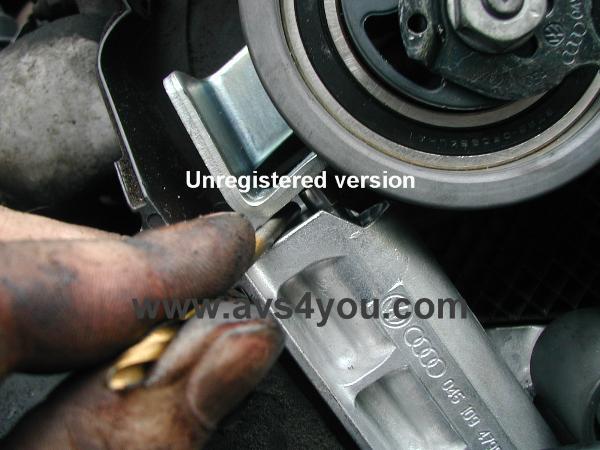

Така и така темата е обтягане на ангренажа. Става дума за мотор AVF 1.9 tdi 130к.с. 2001. Сменях му ремъка преди два дена. Мотора има хидравличен оптегач на обтягащата ролка и разстояните трябва да е 4 мм, аз годокарах 3 мм, а си играх доста. Не мога точно да определя какво значение има и 3мм зле ли е? някъде го гледах, че е 4мм но с толеранс 1 мм. Другата ролка я стегнах с към 25 Nm вместо 20 Nm, знаете ли кога е критично при неспазване примерно от 35 нагоре и тн или толеранс в проценти.

За това разстояние става дума където на снимката е пъхнато свредло, не мога да си представя , че никой не знае.

Тъй като никой не казва или не знае, ще си отговоря сам за да се знае. Открих , че доста хора в чужди форуми са задавали този въпрос, но там има по-компетентни, или такива които си правят сами колите, та някой се олакват че , при 4мм ремъка или ролките им свирят и се налагало да правят разстоянието дори до 10 мм, При мен като отворих стария ремък определено беше много повече от 4 мм, 4мм е много критична стойност ,а под 4 направо е противопоказно, сега го нагласих на 6,5 мм та се надявам да е добре. Верно нещо свири , но свиренето си го имаше и преди та силно се надявам да е от друго, пък и не се промени ни най-малко като промених разстоянието от 3 на 6,5мм.

Момчета, извинявам се, че повдигам темата от праха, интересува ме същото, а именно:
Колко трябва да е разстоянието м/у ролката и корпуса на хидравличния обтегач, говорим за мотор ASZ Помпа дюза 2002 година? В Autodata 3.38 пише 7 +/- 1мм, обаче пише за всички AYZ? Има ли такъв мотор, понеже в аутодата, обяснението го дават и за Beetle, Polo, Lupo, Bora? Или просто това е правописна грешка и разстоянието 7 +/- 1 се отнася за всички ASZ мотори, а 5 +/-1 се отнася за всички останали? Забравил съм да направя и синхронизация на валовете, като охлабя 3-те болта на разпределителния вал, това проблем ли е? Иначе ролките и ремъците са сменени, аз се притеснявам обаче, че май много го натегнах, понеже тези неща в аутодата ги видях в последствие.!?

Re: Обтягане на ангренажен ремък ? - Варианти.
Синхронизацията на зъбното колело горе на разпределителния вал е много много важна. И аз не я направих и по чуго мотора работеше но, работата там е на милиметри и части от милиметъра. Променя се разхода много от това както и звука на двигателя. Гледа се с диагноза едно отклонение да е колкото може по близо до нула градуса, май беше Блок 12 на двигателя. Разхлабваш трите гайки на това зъбно колело и на централната с ключ 19 май неше почукваш леко колото да мръдне наляво или надясно зависи накъде искаш. Това се прави най накрая. Гледаш с диагноза дали си на 0.00 и ако не гасиш , и отново наместваш, затягаш и пак, след 4-5 меренета ще си на 0.00. Става дума за ПД мотора. Не се чуди ако някой път не пали, при над 3 градуса отклонение не пали, а това са 1-2 мм повече или по-малко
А разстоянието на обтегача го дай по смело по голямо, че от натягане почва да грее паразитната ролка и да лепи гума от ремъка по себе си и става черна. Огледай я хубаво.
