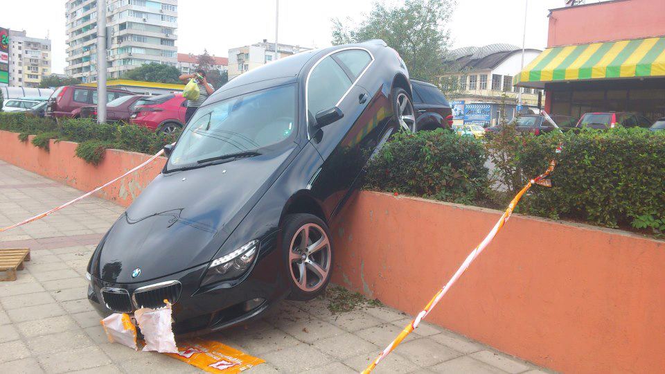

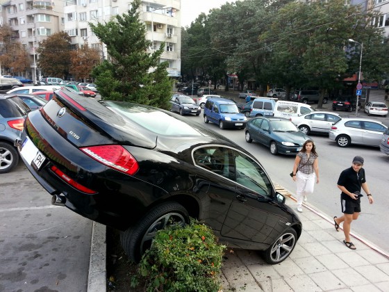

Само да не стане както БМВ-то във Варна, на паркинга на Пикадили.
Писаха, че младо момче е правило дрифт, но истината е, че е искало с ряз да се изнесе за задна, а колата е тръгнала напред. Резултата го видяхме по вестниците.
