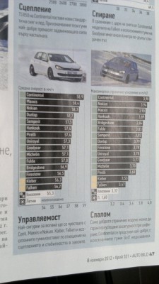

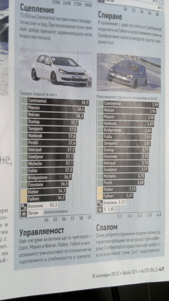

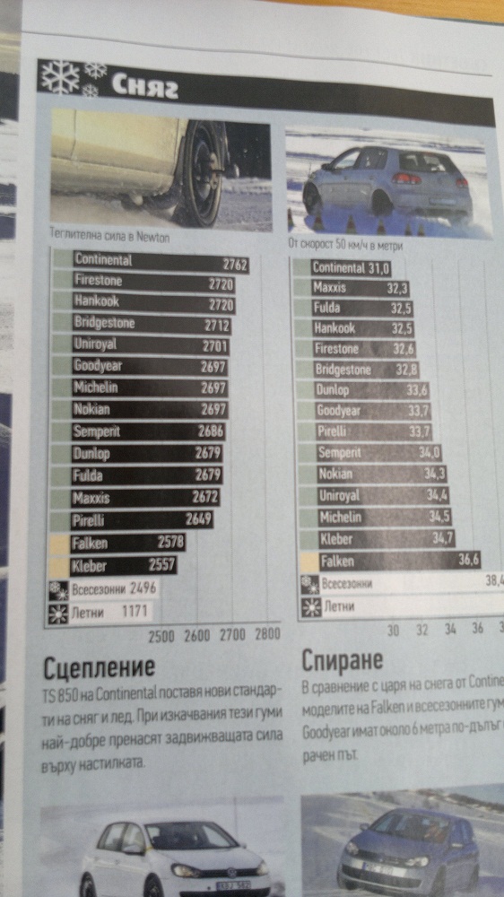

Идея си нямам кои са най-добрите всесезонни гуми.
Понеже тук почти всеки се аргументира с и безрезервно вярва на тестове на Ауто Билд,ADAC, и какви ли не още немски (и за мен пристрастни) организации,ще ви споделя резултатите от последния тест на зимни гуми в Ауто Билд в размер 205/55/16.
Та с две думи: всесезонните гуми са незадоволителни и се класират на последните места по всички показатели на сняг.С две думи не стават за нищо.На мокра настилка горе-долу стават,но том няма как да се пързалят на поразия
Честито на всички вярващи на тестовете и любители на всеможещите гуми
*Забравих само да кажа,че тестваната всеможеща гума е Goodyear Vector 4 seasons.

Хаха,аз лично не съм си купувал всеможещи гуми,нямам и намерения да си купувам.Може би само ако карах колата от гаража до улицата (2-3метра) само щяха да бъдат удачен избор за мен.При положение,че карам на сняг зимата и на нагорещен до разтапяне асфалт през лятото за какво ми е всеможеща гума???
Аз споделих в темата тест в който участва всеможеща гума на ауто билд.Смятам,че е полезно за всеки в темата да знае какви са зимните възможности на тази гума. И дали ще пиша тук и какво ще пиша решавам само аз,ти може да забраняваш проповядването у вас на детето ти или да се пробвай с някой друг роднина

Re: Всесезонни гуми - кои според вас са най-добрите
в ръцете ми е списанието,мода да го подаря на феновете на тези гуми
не знам имат ли сайт с класирането още...
дано се чете от снимката
