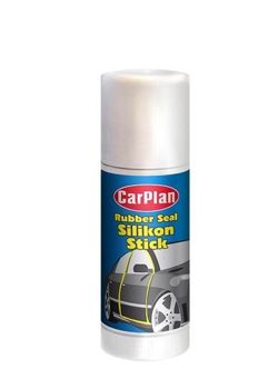

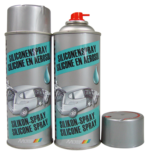

Така наречения силиконов спрей за уплътнения е чиста проба спрей за табло без ароматизатор, който се продава на тройно/четворно по скъпо от един спрей за табло, спрей за табло от 400мл се намира за цена до 2лв!!!!!

За уплътненията - вазелин, най-обикновен. По-лесно се нанася в топло време. Ако е студено, трябва да се позгрее и се третира веднъж за цялата зима. От няколко години само с това мажа.

След като една сутрин ми бяха замръзнали вратите... след това намазах с течен силикон (перафим също става) и нямам този проблем. Ключалките съм ги пръснал вътрешно с контактен спрей, дръжките от вътре, механиката е почистена и смазана с грес... нямам грижи за сега, нека видим като стане по-студено.

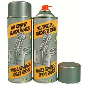

Това са моите инструменти + вд40 за ключалките-понапръскайте и бравите с вд40 няколко пъти за да почистите мръсотията иначе ще имате проблеми и с дръжките на вратите. Можете да правите и комбинации-например на гъба за обувки да напръскате силиконов спрей и да втриете някакво мазило като възелин, после нанасяте с гъбата върху уплътненията.
