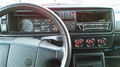

golfmk1 написа:Сега трябва да играе поялника.Това е вярната крушка http://www.worldimpex.com/assets/partimages/041607.jpg Това е номера и 437 919 039-8.74лв
Сега ако споделиш и от къде може да се купи?

Всяко едно представителство на марката може да ти ги поръча :wink

И от Рено стават.
Аз бях слагал директно крушки и си запоих кабели.

Готово, благодаря на всички! :bowdown
Втора серия ще е смяната на блендите, за да светят зелено, но там уредите се разкапсуловат и в момента нямам нерви :twisted

Офф: ВиУан запои директно крушки навремето и на моите, с други думи даде им светлина :Mr Green Fun
Офф2: можеш да им вържеш подсветката през заводския реостат за регулиране на осветлението (ако Васко не го е направил, де), тогава кефа от усилване/намаляване на интензитета е голям- щях да се бухна в кола пред мен поне три пъти, докато си играех с тази благинка първата вечер, след като имах монтирани уреди :a045 :mhihi

Ivo_Dinkov написа:Офф2: можеш да им вържеш подсветката през заводския реостат за регулиране на осветлението (ако Васко не го е направил, де), тогава кефа от усилване/намаляване на интензитета е голям- щях да се бухна в кола пред мен поне три пъти, докато си играех с тази благинка първата вечер, след като имах монтирани уреди :a045 :mhihi
То там са вързани, с намаляване осветлението на таблото намалява осветлението и на уредите :wink

Със зелени диоди светват зелено.Моите са така и светят доста приятно(като фабричното зелено от крушките с нажежаема жичка при Golf 2)

А диодите как ги закрепваш отзад? И от къде ги намираш такива диоди?

Продават се готови цокли с такива диоди.

vasstop написа:А диодите как ги закрепваш отзад? И от къде ги намираш такива диоди?
ebay --3мм бели са под 20 ст.Запояват се директно на площадките за фасунгите. по 2 бр последователно през 560 ома. За 1 лампа от рода на 5 Вт 4 бр/ 2х2/ ориентирани по 360 гр.
Офф - не съм уточнил явно диодите са без резистор. Сам си го слагам и си ги запоявам- не ми е никакъв проблем. 3г вече без проблем. Важна е механичната обработка преди запояване. Старателно остъргване на окислените повърхности. Запоявал съм ги с 8Вт/12в поялник - който според "инжектопляктора" не става за нищо.За флюс истински колофон, тинол ф 0,7-8 мм.

Toчно така,те в ибей са си направо със съпротивления за 12в,но аз им сложих по още едно,защото бяха изгорели 2.На мястото на изгорелите 2 сложих диоди без цокли,просто изкормих 2 обикновени крушки с нажежаеми жички и им боднах диодите :)

Моите са Ибизови и със зелен диод не светнаха зелено :banghead

Там светловодите са малко по- различни и оранжевата слюда е доста по- осезаемо усещаща се.

Ауди уредите без да им се изтърка червения слой вътре няма как да светнат чисто зелен цвят,каквито и светодиоди да се монтират.
