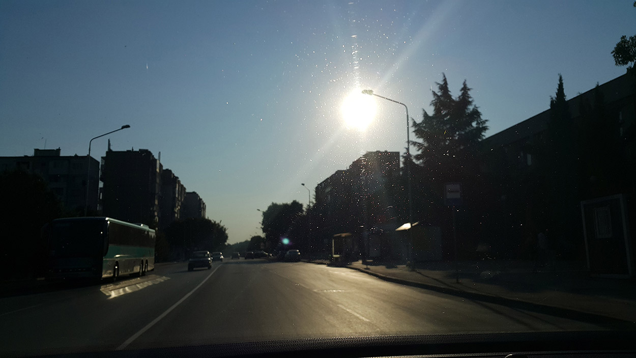

Мнениеот AAtanasov » Сря 08 юли 2015 20:35
Тези малки точици по стъклото имат ли оправия според вас? Виждът се само срещу слънцето.

Re: Полиране пастиране на предно стъкло от надирания и др !
Мнениеот LiGaViA » Чет 07 апр 2016 13:07
И аз се интересувам как мога да се отърва от тези малки точици защото нощем като ми блеснат фарове отсреща и не ми се вярва :)
