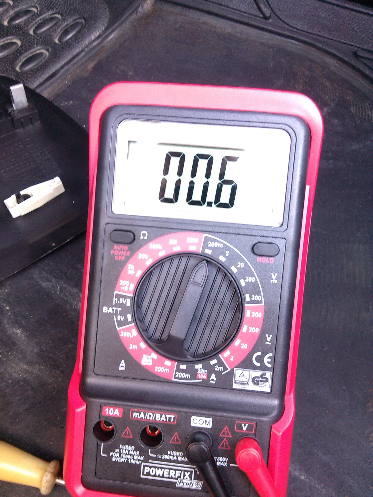

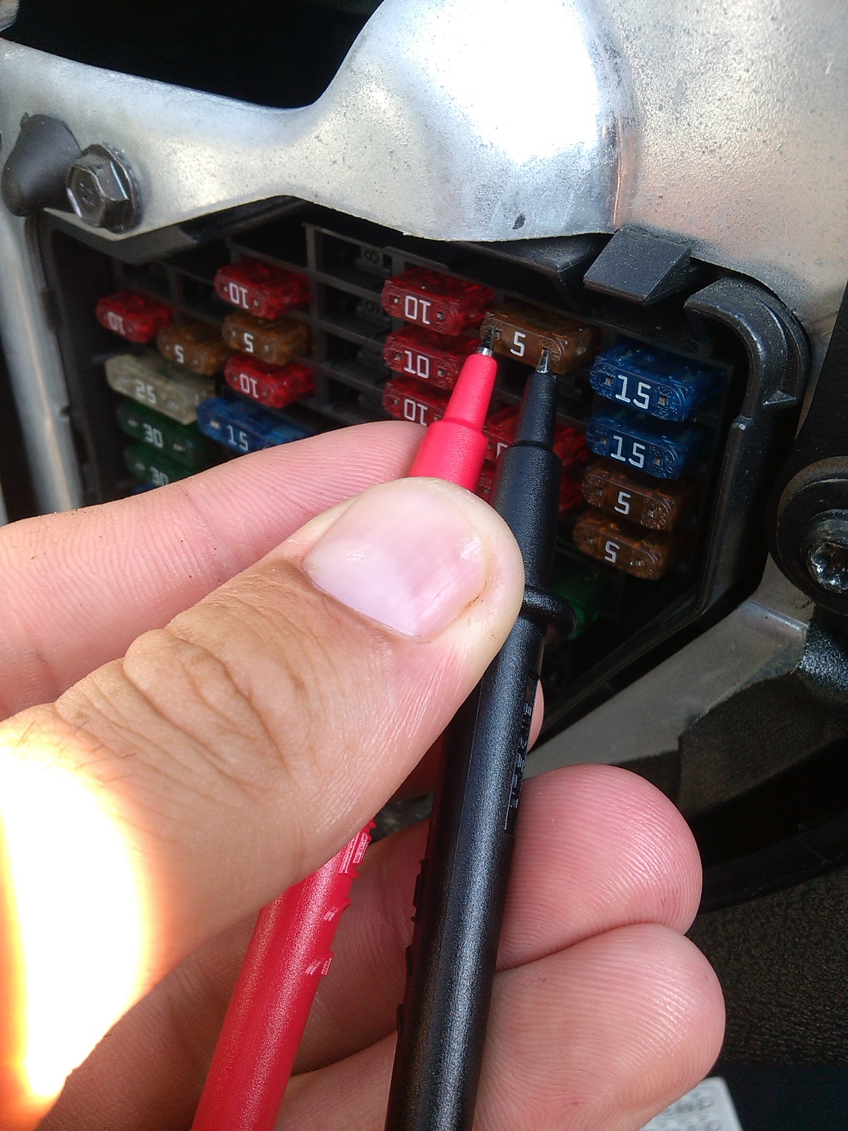

Здравейте колеги и аз имам проблем с моя пасат б5.5 1.9тди 131 к.с АВФ. Имам голяма утечка замерих вижте колко показва на бушона на АБС-а.

Първо утечка не се мери върху предпазителя (ако е здрав) и второ прибора не се слага на волти.

Мултицетът показва, че имаш нищожна утечка, поне от този предпазител и ако стойността на дисплея е реална. Както добре е обяснено на първа страница и така може да се мери утечка, въпреки мнението на Андонов.
Другият начин е да махнеш предпазителя, да включиш мултицета на амперметър и да забучиш пробниците в гнездата на предпазителя. Ама като съдя по въпросите ти и по негодния ти мултицет, се съмнявам, че ще се справиш.

drotomir написа:Да допълня че при 0,05А или дори 100 ма консумация и късия път през който мерим пад на напрежение ако въобще има такъв в което аз силно се съмнявам че мултицета ще го хване .
Или нагледно ето
Специфично съпротивление на медта 0,017 ома мм2/м , приемаме че горе долу мястото където прогаря предпазиителя е 1 мм2 , дължината е 1 см най много , делим 0,017 ома на 100 за да намерим колко е съпротивлението за 1 см и то е 0,00017 ома.
Пада на напрежение е произведението от тока в ампери по съпротивлението в омове или 0,1х0,00017=0,000017 V или в миливолтове за да е по лесно 0,017 миливолта . На повечето мултицети в обхвата за мерене на миливолтове е до втората цифра след запетаята която дори без подадено напрежение се мени от 0 към 1 т.е забравете за тоя метод освен ако утечката не е повече от 5Ампера или не разполагате с някой уред дето мери микроволтове.
Колегата го е описал доста преди мен. На практика няма как да мериш пад на предпазителя, освен ако той не е проблемен и има по-голямо съпротивление различно от 0 (китайски боклук)
Все пак 0,00017 ома е 0.
Макар и малко късно да виждам темата, описаното в 1 пост няма как да свърши работа. Да мериш пад на нещо което е 0 няма как стане с мултицетите на пазара ни.
И утечка дори да е малка се мери ВИНАГИ на обхват 10/20А а не на мА.
Описаното в 1 пост е по-скоро насочващо (ако уреда е долу горе точен и предпазителя читав) от там нататък мерене на ток последователно а не пад паралалено.
