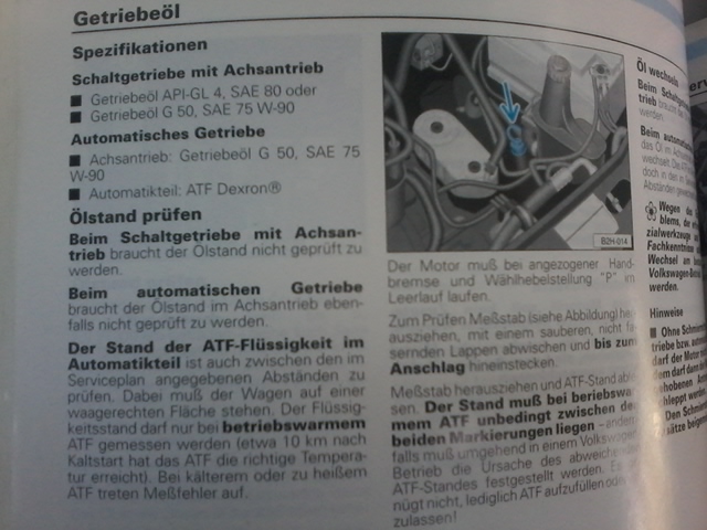

Ето ти маслото по спецификация за твоята кутия, ,снимах го преди малко от оригиналната книжка на колата :
Показани са маслата и за автомат и за ръчна кутия.

Vidol Nikolov написа:Ето ти маслото по спецификация за твоята кутия
SAE80 стои за 80W90 GL4? Или за 75W80 GL4?
Vidol Nikolov
Мнения: 2169
Регистриран на: Чет 22 яну 2009 12:22
Автомобил: Jetta 1.6
Двигател: PN
Местоположение: ---
Re: Масло за скоростна кутия и масло за двигател - въпрос?
Мнениеот Vidol Nikolov » Чет 01 сеп 2016 14:55
API-Това е американски петролен институт,тъй като колите се продават и там, те си имат техни стандарти,мерки и теглилки,както за всичко така че..за това това API го забрави.
Главното е GL4 и GL5 стандарта-теб те интересува първото GL4, GL5 е за кутии работещи на големи нютони с големи разлики в режима на работа на самата кутия,предимно нови автоматици.
ПРАВИЛНОТО МАСЛО ЗА ТЕБ Е 75W90 GL4 ,или 80W90,лично аз съм със 80W90 и мога да ти кажа,грижи няма.Карам вече над 50 000км с такова масло в кутията.Противно на мнението за необслужаве на ръчна кутия,аз на моята и източих маслото и си и налях 80W90,да съм сигурен в кутията. Гарантирам ти,че бая зор вижда и грижи няма.

Vidol Nikolov написа:или 80W90,лично аз съм със 80W90 и мога да ти кажа,грижи няма.
Аз си мислех за 80W90 първоначално. Има го GL4 по 10лв/литъра и мога да си сменя маслото на кОтиАта без да е финансова тежест. 75W90 пълна синтетика за литър си е доста пари.
