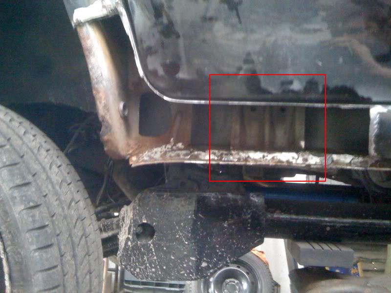

Лично за мен най правилно при голф 4 и сходните му е крика да се поставя в тапите на каросерията които са по навътре в прага, но това важи само за подемници и крокодили, стойки и тн. Обикновения крик този който е заводски в колата си има специално място в края на прага точно преди прореза на прага.

То точно за подемници става дума. Крика е друга работа и сам преценяваш къде да го сложиш. Но да отидеш уж при майстори и да трябва да им даваш съвети как е по-правилно да свършат работата е тъпо, меко казано.

Когато преди години отидох да купувам нови зимни гуми за Golf2, майсторчетата искаха да вдигнат автомобила на подемник, който повдига на предните носачи и гредата на задния мост с две паралелни голи метални тръби. Любезно и категорично им заявих, че или ще вършат нещата както трябва и ще ползват предвидените за целта опорни точки на купето, или ще си купя гумите от друго място. Мрънката "колко други коли сме качвали на този подемник", но все пак извадиха два пневматични крика и спазиха изискванията.
Иначе за смяна на гуми ползвам стоковия крик и предвидените за целта места на праговете. Те фабрично са подсилени отвътре с допълнителни планки, не вдигате разчитайки само на здравината на прага.
