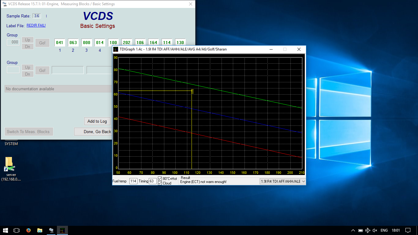

Здравейте,
моля, мнение за следната центровка.
Двигателя е 1,9тди, AVG, 110hp.

Не си избрал верния мотор в TDI Graph. Въпреки, че изглежда добре на графиката в действителност си в предварение.

Мнениеот mobile07 » Пон 01 май 2017 20:38
Правилния е. Просто AVG излиза след другите.
Виж на прозореца с графиката отгоре точно в полето по средата е написан AVG.
A леко съм объркал темата обаче, в която питам понеже се рових в няколко подобни.
Сега ще пусна в правилната.

Към автора на темата. Отивай в сервиз, където имат нужната техника и срещу 10-15 лева за няколко минути ти правят заводска настройка. Ако не се оправи паленето продължаваш да търсиш причината. Предварение-закъснение по слух и на око ми се струва несериозно.
