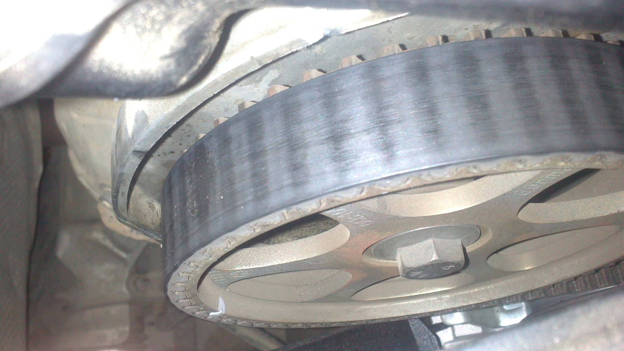

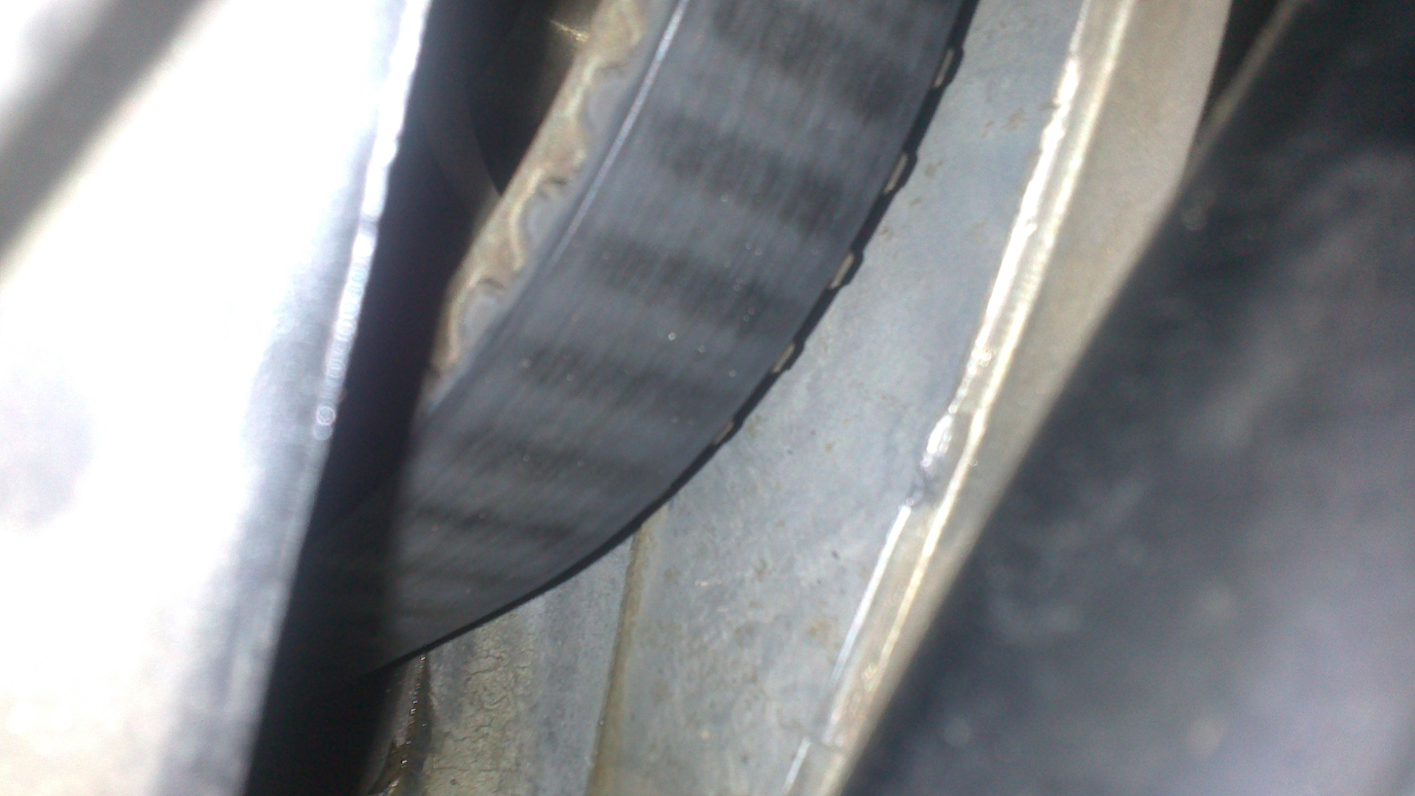

Между другото паразитната ролка в кутията на Оптибелт беше на Ина!Ремъка ще го сменя скоро за собствено успокоение най-вероятно с Дайко или Контитех!Три са причините поради които искам да го направя!1.Изключително тънък ми се вижда 2.Това че стои като захабен за има няма 3000 км и 3.Това,че видях с очите си скъсан такъв на няма и 20000км и майстора каза,че от ремъка защото всичко с вода.помпа беше ок!Иначе изчетох доста и наистина са сериозна фирма,но може пък и ментета да има вече знае ли човек,може и изтекла срок на годност,неправилно съхранение,застояла стока!

Някой да има мнение дали тоя ремък е за смяна? На 3г. и 20к км. е?

[quote="cekoman" тънък ми се вижда[/quote]
Ремъкът трябва да се огъва многократно и безпроблемно. По-дебелият ремък ще се напука по-бързо от по-тънкия при едно и също качество на материала. Така че по-дебел ремък не значи, че е по-качествен.

Anonymous ,моят изглежда като твоя за 3 месеца и 3000 км

anonym0us написа:Някой да има мнение дали тоя ремък е за смяна?
И моят на старата кола изглеждаше така, докато не го свалихме, не го сгънах и не видях пукнатини. :gruebel
Без да е свален, трудно се познава нещо. Изглежда гладък, хубав, но старите като ги сгънеш и си личат пукнатините в гумата.

Моя ремък мога да го огледам без да се налага много разглобяване. По един оглед на всеки 10 000км няма да ме затрудни особено.
