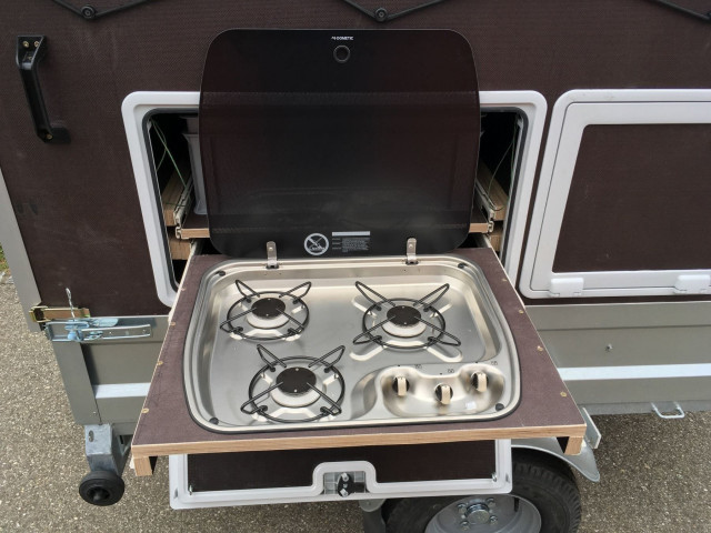

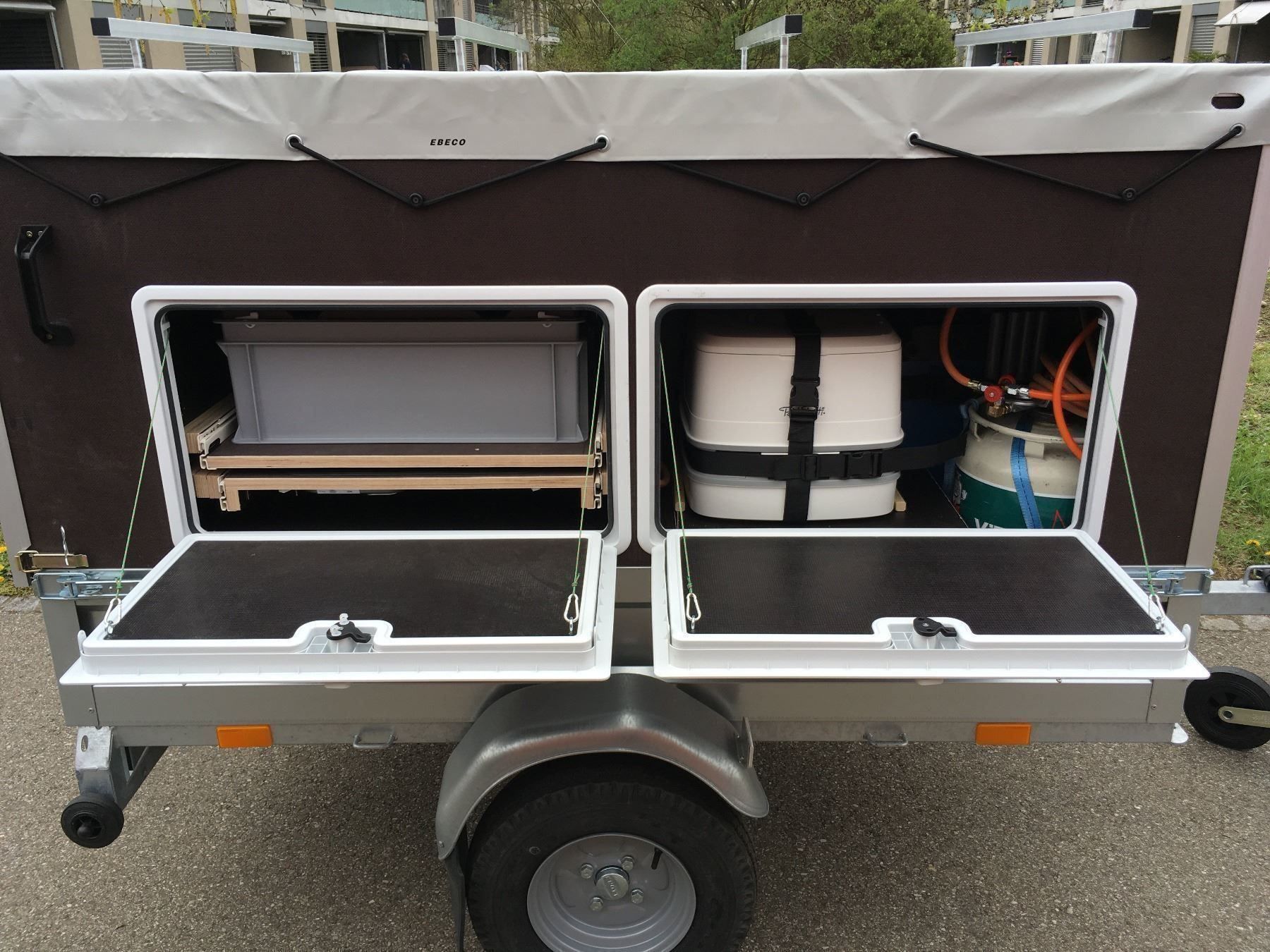

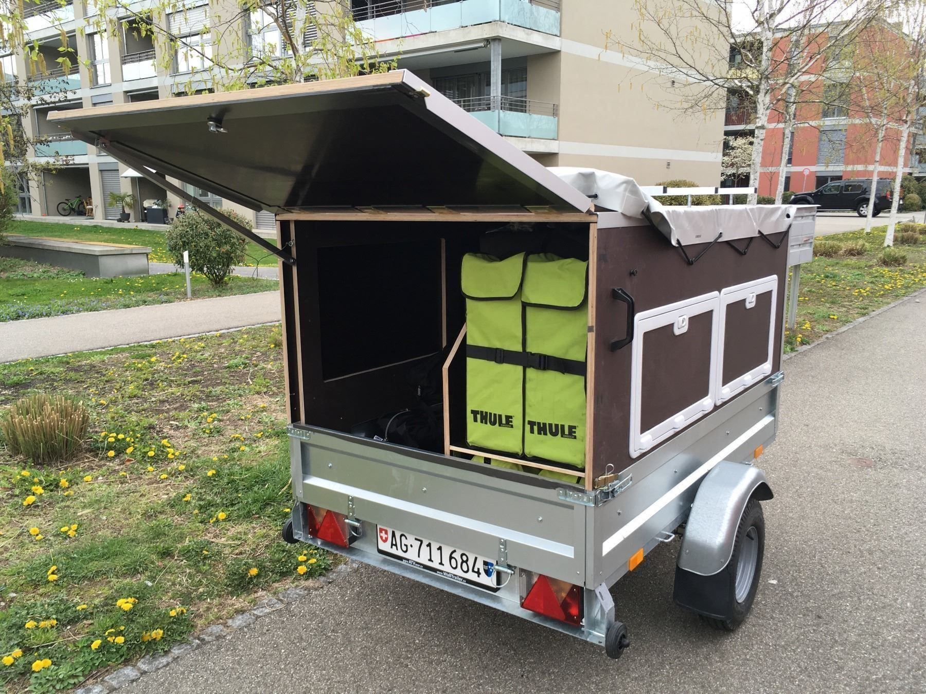

Ето едно правено. В смисъл, като пример за проста самоделка нефабрична, не за купуване:
https://www.ricardo.ch/de/a/camping-wal ... 090786840/
И аз така. После рових, рових за малка...и сега се оглеждам за голяма каравана
