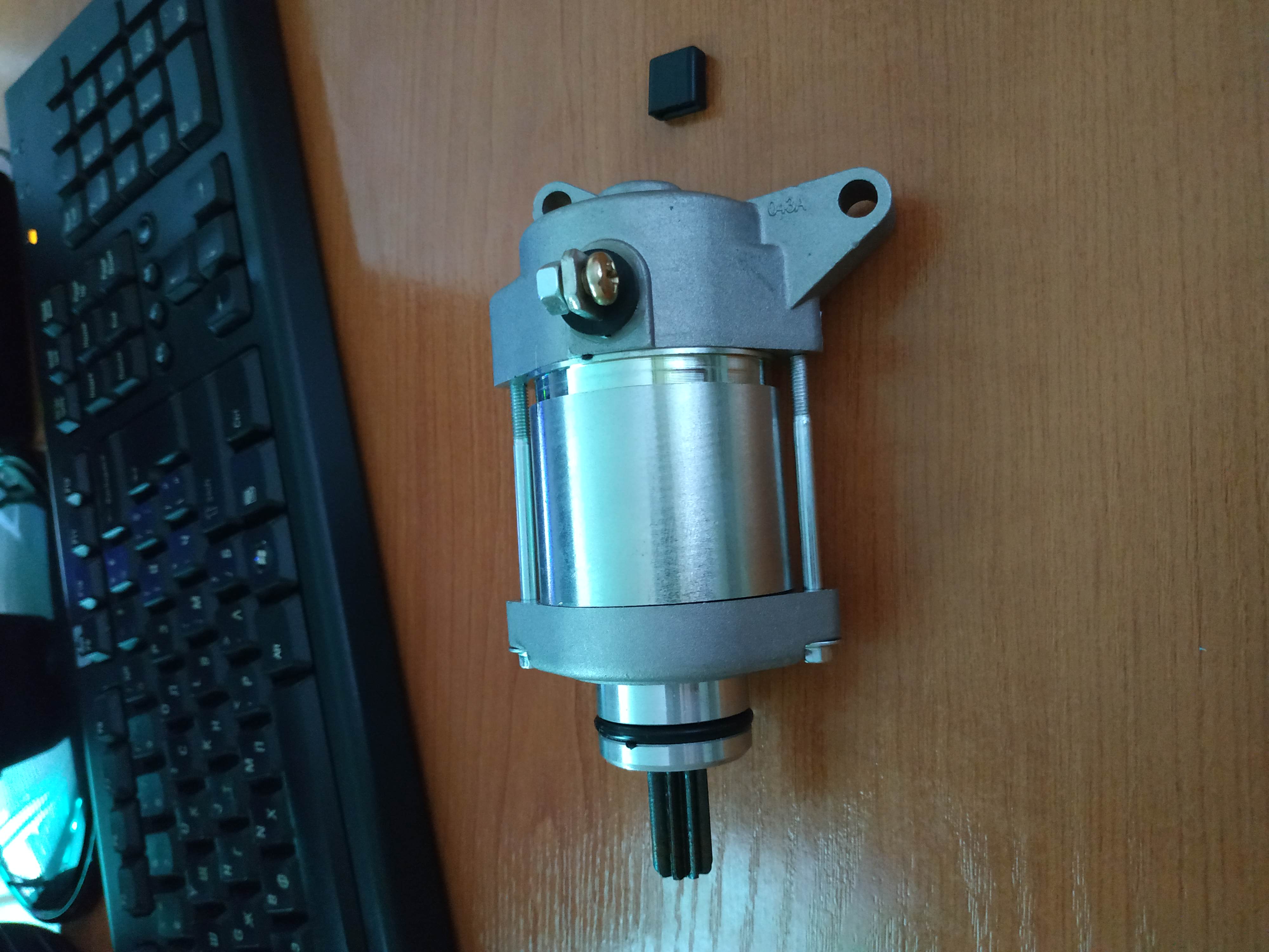

И другото , е че докато сменях стартера се маха изпускателната тръба и една тройна тръба за маслото с 3 банджо болта, като при стягането на единия го скъсах , та си купих и данамометричен ключ до 25нм , че явно след цял ден леене на плочата не си знам силата
Драмата с банджо болта също е интересна, само ОЕ , намирам най-различни варианти но все са по-къси, поръчах от ямаха на цариградско с 10 дни доставка, те пък поръчали другия от схемата , който не е 8 а 10мм... та добре, че познат с YZF426 ми даде един от неговите, да мога този уикенд ако всичко е наред да го събера и да ми наравя часовете за следващо масло, че 2 седмици все няма време .

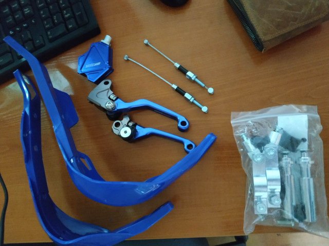

За гардовете бях обещал, че ще пиша, станах супер лесно, отрязах дръжките в края и се оказа, че в кормилото има набити заготовки за стягане и всичко беше лесно. Лостчетата смених на спирачката и съединителя и всичко е ток, само тоя механизъм за олекотяване нещо ме издразни и се отказах да го слагам или аз нещо бъркам или не е за моя модел, супер къс става хода и не успява да отдели съединителя.

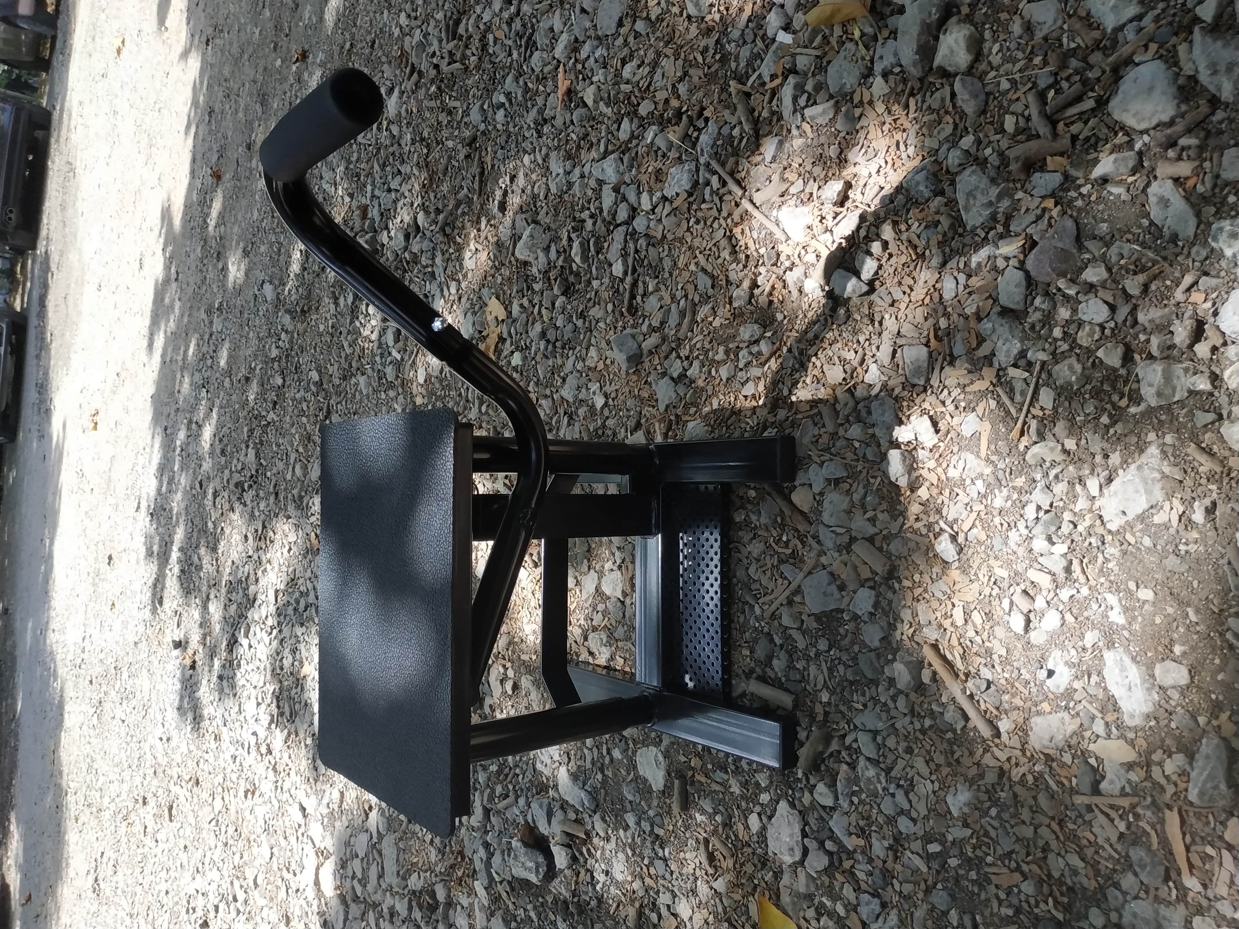

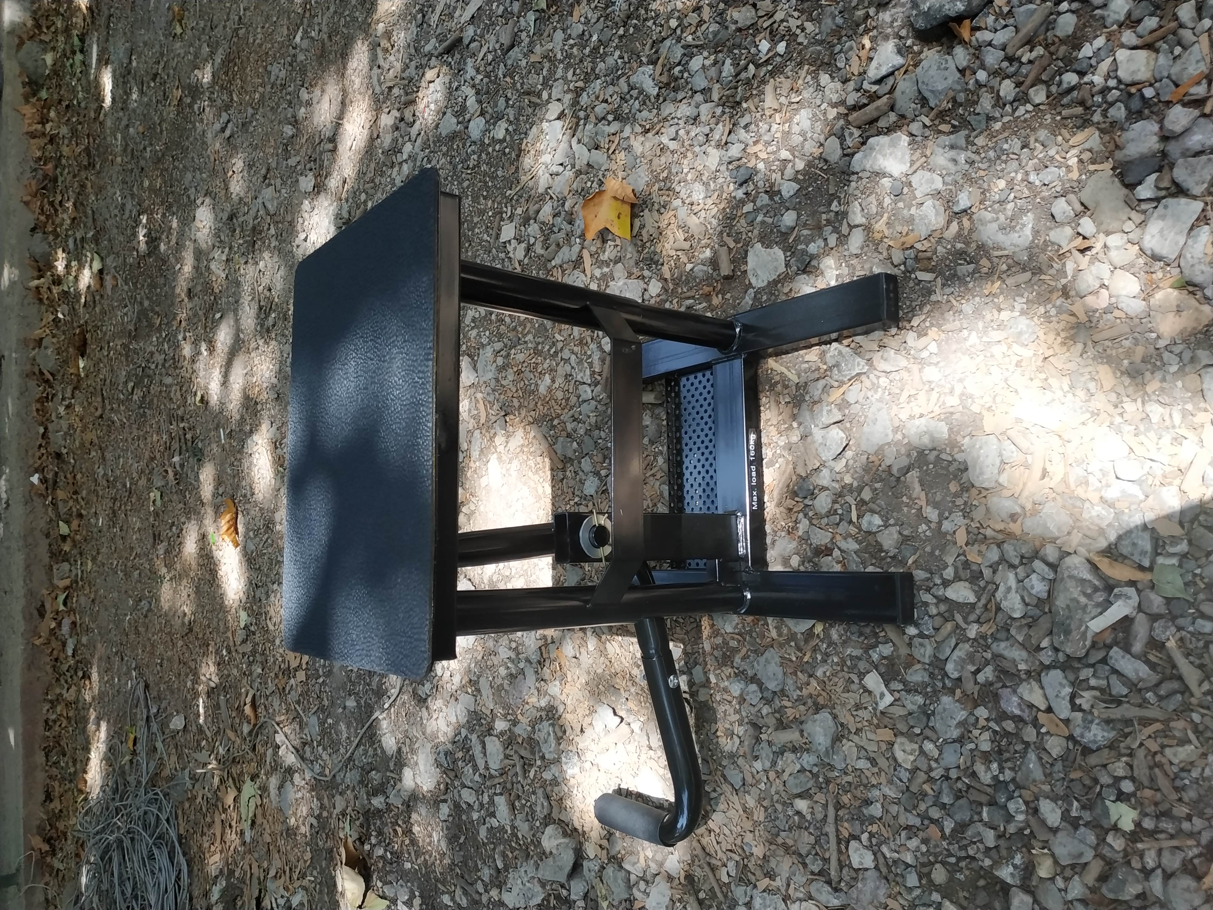

Утре чакам и стойка за мотора, да не го катеря по тия военни сандъци, ще пиша и снимам като дойде .
